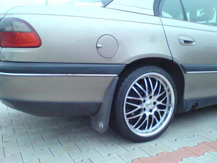

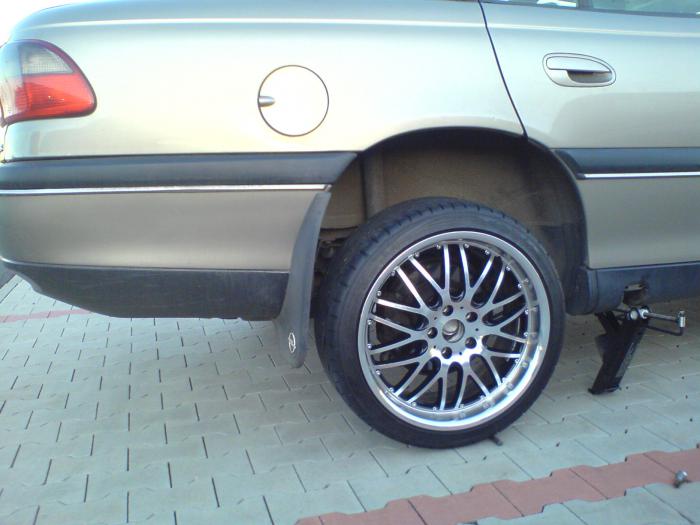

Aspoň přiložim fotku, abych to obohatil :-)
Auto drží na heveru proto tak vysoko. Na cestě jsou plovoucí šrouby na změnu rozteče a středící kroužky.

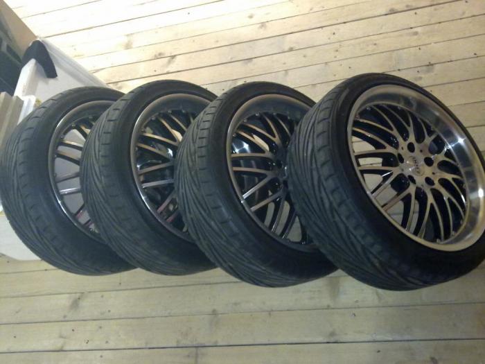

o 29.11.2009, 14:02 | Lumík
všechny kola

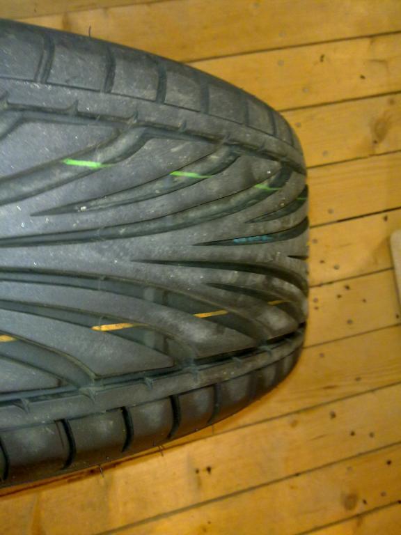

o 29.11.2009, 14:03 | Lumík
Detaily kdyby měl někdo zájem o tento rozměr
215/40/18 Toyo Proxess

o 29.11.2009, 21:23 | Midnite
Lumik: dej to na zem, tak ty kola vypadají docela dost prťavé :)
o 29.11.2009, 21:25 | Lumík
Nu tak drželo to na heveru. Zítra mi teprv přijdou šrouby tak uvidím, jak to bude vypadat az to bude sedet tam kde má.

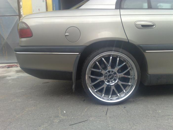

o 29.11.2009, 22:15 | Arnie_one | Upraveno: 2009-11-29 22:21:32
Ten profil 40 je moc malo, mel jsi dat 45 takhle to kolo vypada malynky a to jeste v zadu v podbehu, kam by se veslo klindne 20" a sirka 285mm a jeste by to kolo bylo akorat tak s sirkou kstle.
Jinak pokud to snizis, tak to bude rachot, to se o "pohodlne" jizde nebude dat mluvit.
foto 225mm ET35 8J

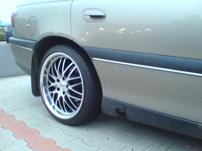

o 03.12.2009, 19:23 | Lumík
Chce to podložky nebo ne ?

o 03.12.2009, 20:27 | kral007 (eXtrem-audio.cz) (M)
chce to snizit 8cm :-P
