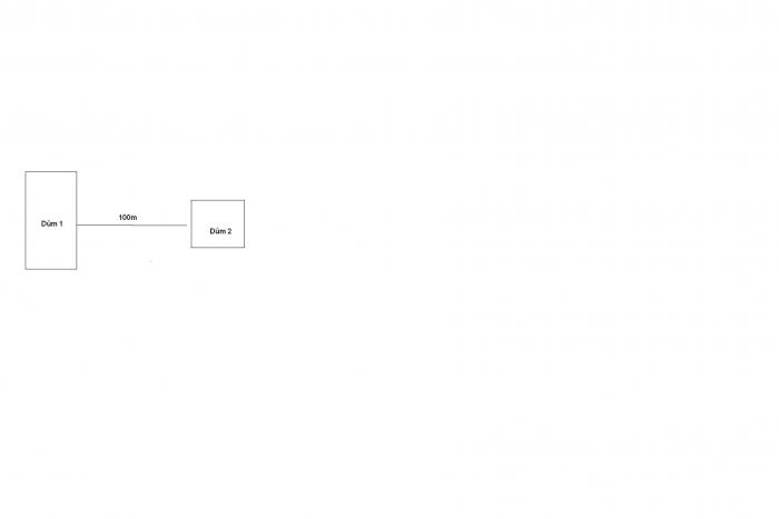

Potřebuji poradit, mám v jednom baráku (Dům 1) přípojku na internet, kabel a potřeboval bych bezdrátovně z něho internet bezdrátově do druhého baráku (Dům 2), vzdálenost pro přenos je cca 80 - 100m, volným prostorem, žádná překážka. V druhém baráku bude pouze noťas. Jaké pro to můžu použít zařízení?
Můžu použít toto : [ Link ]
Jinak internet je pouze pro domácí použití.

foto k příspěvku  od Dragster

dům 1 / wifi router
ten dáš mezi přípojku a stávající pc , na tuhle vzdálenost to samo chce dát k oknu s výhledem na druhej barák :)
nastavíš si nějaký zabezpečení WEP/WPA
dům2 proskenuješ sítě a připojíš se :)
osvědčená věc třeba Asus WL-520gC

Pokud tomu dobře rozumím, tak kabel který mě jde do domu č.1 a píchutej to stávajícího PC, tak bodnu do wi-fi router a z něho vyvedu kabel do PC a v domu č.2 na noťasu, vyhledám sít přes wifi, abych našel síť v domu č. 1 a jsem připojen?. Rychlost se samu bude dělit.
Ten asus WL-520gC, mě bez problémů ten signál na tu vzdálenost převede?

to co tam máte bude teda nějaký wifina kde oni ti pouze daj anténu a nějaká AP který ti to vede do pc ale to navadí protože to je zakončený klasika RJ45 tzn sitovym kabelem kterej tz do routeru píchneš na pozici WAN , z routeru píchneš do pc v domě1 sitovej kabel do pozice LAN (jedný ze 4 volnejch) a router ti bude jen přes NAT ( překládání IP adres) tohle všechno rozbočovat do 4 portů na LAN a po wifi i přes to kdyby poskztovatel měl nějaký ochrany protože ten router se bude tvářit pro ochranu jako jedno zařízení....
rychlost se samo dělit nebude pouze pokud pojedete oba naráz naplno jinak si toho ani nevšimneš že tam jste dva.... tohle si zařizuje TCP/IP protokol to dělení rychlosti nikde to nastavovat nemusíš a když jo daj se k tomu stáhnout určitý shapery....
vzdálenost .... většina routerů nemá problémy těch 100 metrů ve volnym prostranství ale chce to abys to měl u okna který vidí na ten druhej barák a tam ten notes byl pokud možno taky někde kolem okna.... ale samo se dělaj i silnější zařízení který maj třeba 2-3 anténky a maj celkově větší výkon ....

Povolal bych někoho, kdo se tím živí. Ten ti tam namontuje 2 tyhle krabičky [ Link ] , nějaký primitivní a levný router pro překlad adres jako třeba [ Link ] a je hotovo.

stabilni a funkcni reseni je pouzit fakt dve zarizeni ap > klient napro dva ty nanostationy proti sobe, za to router a ses vysmatej a bude to fungovat fakt vzdycky...
