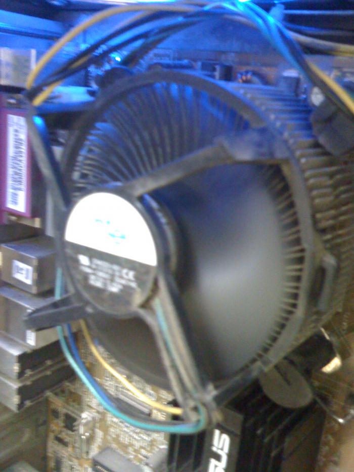

Potřeboval bych nějakej ultratichej vetrak na chladic na PC, mame v kanclu pod stolem server s daty a jede porad a posledni dobou silene na hlas, po prestehovani do jiny mistnosti je to jeste horsi :) Co tam dat ? DIky
Je to tenhle viz foto, vic o tom nevim :)

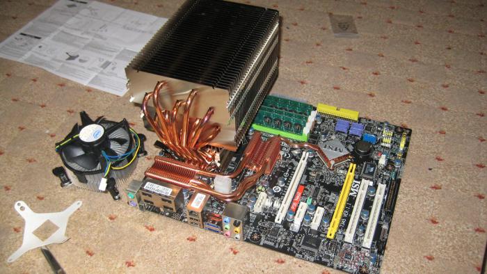

Dražší, ale naprostej luxus
Scytche Mugen rev. 2
Pozděni přidán tichý ventilátor Noctua s 500rpm

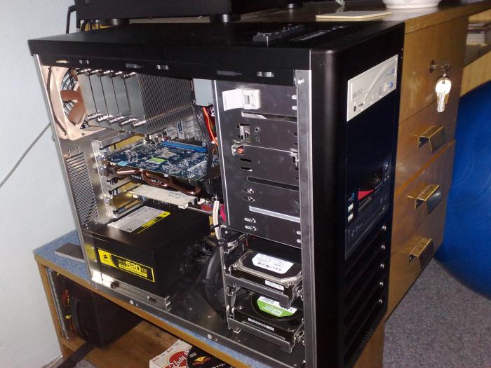

Pekys: mám Lian-Li PC-7F, zdroj je dole pod deskou

johan: v první řadě vem kompresor a tenhle ludrovskej chladič vyfoukej, co to jde - je to originál chladič k P4 resp. CoreDuo CPU a pak ho vyměň co nejdřív - řve, protože skoro nechladí :-((((
nedávno jsem to čistil a měnil zákazníkovi - prý mu PC padá a řve jak prokoplý - dle biosu CPU na 94 stupních, tak jsem mu to vyfoukal kompresorem, procák rázem na 45 stupních a nafasoval CoolerMaster typ teď z hlavy netuším, nechtěl do toho rvát moc peněz, takže chladič stál cca kolem 300 :D

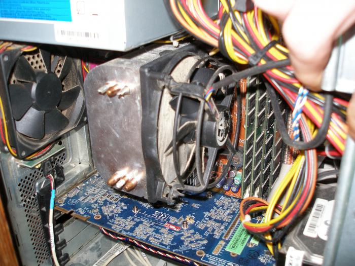

jen bacha, aby se ti vesel do skrine. mam to uplne bez vetraku na core2quad a v pohode (32stupnu)

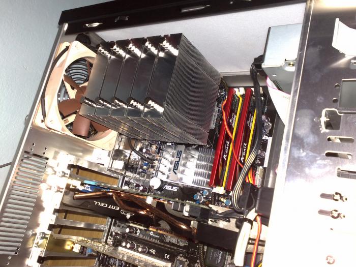

ja sem spokojeny s tou noctuou:)

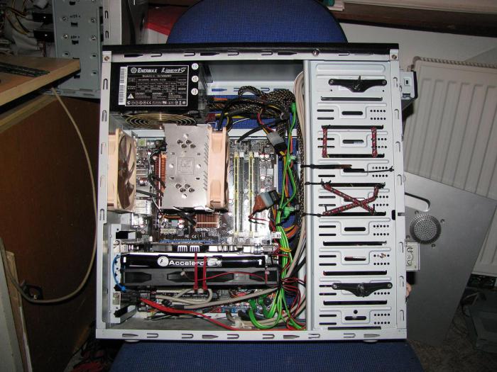

cob1,2HTP: Scytche Orochi, taky jsem ho plánoval dát na mé Core2Duo 2,53GHz @ 2,9GHz, ale bál jsem se velikosti, tak jsem zvolil Mugen rev.2 a naprosto v pohodě. v kejsu je 1x 14cm Lian-Li před HDD a 12cm Noctua s 500rpm za chladičem procesoru a teplota procesoru je stabilní při windows internetua filmech na 44 - 46°. Ve hrách to trošku vyleze. Procesor má cca 51 - 55°. Pro mé potřeby ideální kombinace.
