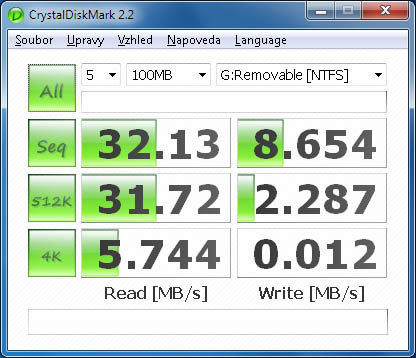

Zatim muzu dat jen Patriota. Podle nalepky na obalu bych mel mit tu 200x verzi (jeste se prodava tusim 150x a 180x), ale zapis je fakt slabej, a to jak na XP, tak Vista i Win7, tzn. na 3 ruznejch PC.

Schvalne jsem zlikvidoval partition co tam byla z vyroby a vytvoril jsem novou se zacatkem az na 1MB. To dost pomohlo. A pri FAT32 nebo exFAT je zapis jeste asi o 1MB lepsi. Ale i tak je to pomaly.

Tak pokud dosahnes skutecne zapisu kolem tech 18MB/s, tak pak asi neni co resit.

o 13.12.2009, 12:44 | JEF | Upraveno: 2009-12-13 12:48:00
Jestli mas Visty nebo 7, tak staci zlikvidovat puvodni partition a ve sprave disku vytvorit novou, ta uz bude od 1MB. Samo, ze se tim zlikvidujou vsecky data...
Jenze odstranit partition na klicenkach nejde, takze musis do prikazovyho radku. Spust diskpart a pak:
1) list disk
2) select disk x (za x das cislo disku, ktery v listu odpovida klicence)
3) clean
nez udelas clean, tak muzes jeste overit, jakej offset ma partition ted:
1) select partition 1
2) detail partition
offset v bytech bude asi 32768 (32KB)
Ted muzes bud spustit spravce disku a na klicence vytvorit novou partition. V diskpart si pak overis, ze offset je na 1048576 (1MB). Nebo pokracujes v diskpart:
create partition primary offset=1048576
Jak sem psal, Visty a 7 zacinaj defaultne od 1MB, takze to offset muzes vynechat, nebo muzes zkusit treba 65536 (64KB), to vetsinou staci a 1MB uz nic nezlepsi. Ten 1MB je ale vicemene zarucena velikost, ktera funguje vzycky a na jakymkoliv typu disku nebo RAIDu, abys nemusel hledat tu spravnou, protoze je to nasobek vsech beznejch potrebnejch offsetu (4KB, 32KB, 64KB, 128KB,.....)
