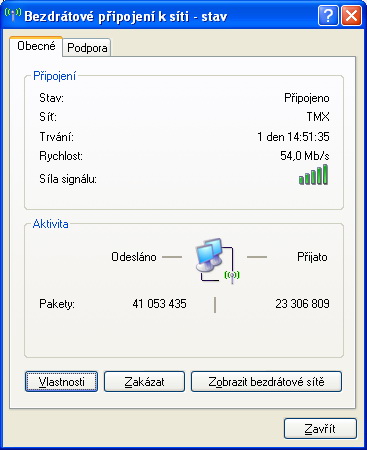

o 21.12.2009, 22:35 | tmx.806
v tom pripade zbyva jenom ntb - kolik ti to ukazuje rychlost, kdyz "poklepes" na ikonu site vpravo dole?

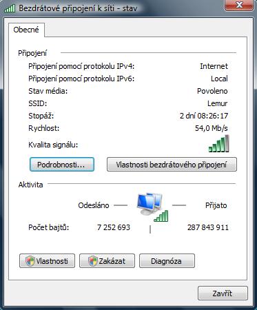

o 21.12.2009, 22:43 | Phitypaldy
Milo v te wifine to asi nebude, protoze mam tu samou co ty a u me na ntb 54,0Mb/s. U Mirky na ntb (taky toshiba satelite) uz je to horsi.
o 21.12.2009, 23:58 | FBS
foto k příspěvku  od FBS
o 21.12.2009, 23:59 | FBS
Phit: no jo ale ztráta z 30 na 5 je dost, to nemusim platit tak drahej net, můžu to stáhnout na fiber 10
o 22.12.2009, 00:25 | tmx.806
zkus jit schvalne bliz k APcku - kdyz neni uplne plne signal, tak to muze stahovat rychlost - jen pro zajimavost... Jinak to vypada (bohuzel) OK... :-(
