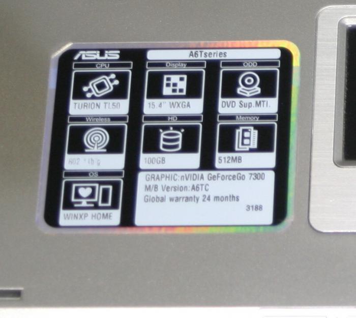

Kámoš mi tu nechal notebook, asus s procíkem Turion TL50. Noťas prošel řadou oprav (podsvětlení LCD) atd., před 3ma měs. byla kupovaná nová baterie a teď když ho chci zapnout, tak zmáčknu tlačíko, displej nic a do dvou vteřin se notebook vypne. Odešla deska ? Díky za rady...

hadal bych to na desku. zkus z toho ale cvicne vykuchat disk. mel sem v praci ted neco podobneho, zapnul se, cca 3 vteriny jel, pipnul a vypnul se. kdyz se vykuchal disk, tak normalne najel...
o 28.12.2009, 09:24 | Nismo.Power
asus je dneska rozhodně kvalitnější než nějakej dell ....
každopádně zkusil bych jít cestou nejmenšího odporu takže vyndat disk, mechaniku, wifi, bt prostě co půjde a pak zkusit, když ne tak nejpravděpodobnější v tomhle případě stejně bejvá ramka takže bud přesadit do druhýho slotu nebo zkusit jinou.... pokud ani jedna z těhle věcí tak cpu či deska ale asus neodejde jen tak z dlouhý chvíle, něco tam někdo prosrat při nějaký výměně pokud je opravdu KO uplně....

o 28.12.2009, 10:22 | TheTimo
Tak RAM je OK, HDD taky OK...
Navíc tu mám teď další F3T, ten se zapne, svítí, ale větrák na procesoru se netočí a notebook nenabíhá...takže bych tipnul taky desku jako u A6T...

přehřátí CPU bych rozhodně netipoval protože to trvá víc než 2vt. a to by muselo bejt uplně bez chladiče, když by byl blbě nasazenej nebo málo pasty tak to bude trvat až do win a pak po chvilce lehne....
pokud je teda všechno ok tak bych tipoval už jen tu desku či grafiku....
bez baterky si to doufám už zkoušel ? zkratovaná baterka ho taky nenechá zapnout
existuje hodně notesů který fungujou jako turbomotor..
tzn. zapneš, hraješ či děláš náročnou práci, vypneš a už nenaběhne po chvilce.... důvod je jednoduchej
velkej záhul = velký teplo od cpu a chipsetu, při vypnutí bez "dochlazení" se všechno teplo začne kumulovat v heatpipe a rozehřeje nejmenší pasiv kterej tam je což je zásadně na grafice a ta teplem uhoří..... třeba nový delly na to trpěj dost :)
