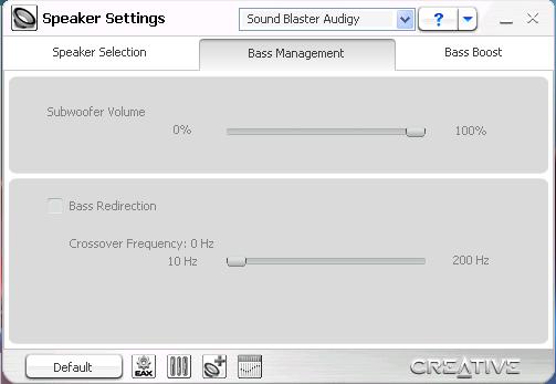

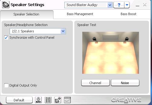

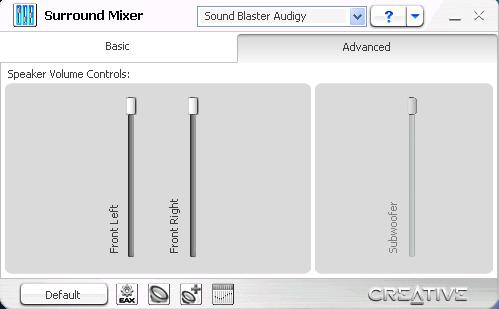

Prosím Vás, z niceho nic mi přestal hrát Subwoofer - mám zapojeno pouze 2,1 a vím, že se někde v systému nastavovalo, aby hrál i subwoofer. Bohužel teď mi běží jen STEREO :o( pomuže mi prosím někdo, kde to nastavím, prolízám to tu vše už hodinu a jsem totálně nasranej, neb nevím, kde to je. Teda modlím se, aby neodešel subwoofer, ale to snad ne.
Díky moc všem THULLO

co zkusit: v pravym rohu dole najít "hlasitost", tu rozkliknout a pak bys tam měl mít různý posuvníky a někde tam i Subwoofer, tak třeba jesli sis ho neztlumil, takto a nebo u softu ke zvukovce v nějakém nastavení.

o 29.12.2009, 10:11 | Thullo
2 Bladzej:
Prave ze subwoofer je ve vsem nastaveni jako neaktivni - proste sedivy a neda se s nim nijak hybat :o( proto je nekde vypnuty, ale KUA nevim kde...

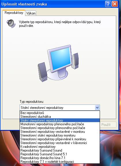

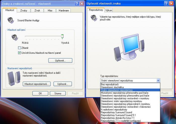

Co ovládací panely, Zvuky a zvuková zařízení, nastavení reproduktorů a Upřesnit? Třeba jen počet repro, někdy bejvá zakopenej pes v tomhle.

2 MIlhauzz:
Ano i tohle jsem prosel a nic :o( mam tam nasteveno stolni stereofonní reproduktory... nabidka na 2,1 nikde :o(

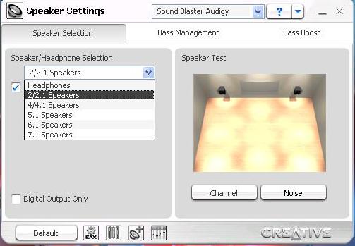

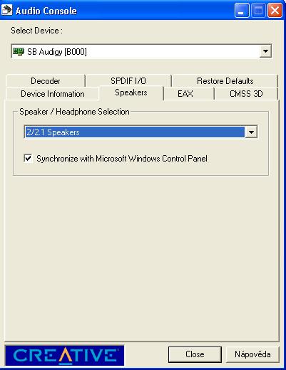

Dej tam 5.1, nebo zkus všechny volby pro "pokus, omyl", já Audigy mám, ale jen na stereo (sluchátka), takže sw nepoužívám. A máš sw a ovladač z Cd nebo z webu? Já stáhl z webu a vypadá to takhle, třeba se jen něco někde hryzlo a che to jen reinstall ovladačů. Takhle to pak vypadá.
o 29.12.2009, 10:30 | Milhauzz
foto k příspěvku  od Milhauzz
o 29.12.2009, 10:33 | Thullo
2 Milhauzz:
No, ovladače mam z CD, takze zkusim.
POKUS/OMYL prave uz probehl kompet :o(
Jinak SUBWOOFER jsem zkoušel ted zapojit misto sluchatek a hraje v pohode - jako ze duni, takze neni KO, ale kdyz to zapojim tak, jak mam, hraje jen STEREO :o( Krucis, zkusim tedy preinstalovat no... ale je to divne :o( rikam, ze se to nekde prave jen zaskrtlo a jelo to.
Repra jsou GENIUS 5,1 ale mam zapojeno jen 2,1

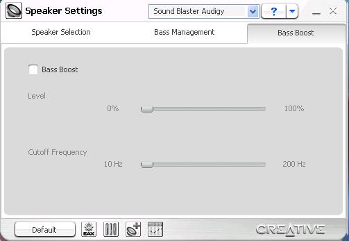

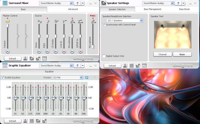

o 29.12.2009, 10:44 | Thullo
Nooo ano, bylo to nejak spojeno s CENTREM... uz si vzpominam, ale kua fur nevim, kde to bylo...
foto k příspěvku  od Thullo

o 29.12.2009, 10:52 | Milhauzz
Koukám, že je hojně zastoupený tlačítko DEFAULT. Vymačkej ho všude, jeden nikdy neví.

o 29.12.2009, 10:55 | Thullo
UZ TO FICI Z POHRANICI - jupi!
Musel jsem dat 5,1 a pak BASS REDIRECTION... kua, v tom se vyznat... mieeerde!
Ale i tak diky, proste tohle by me nenapdalo, ani kdyby me do hlavy kopali! Mam zapojeno jen 2,1 ale musim dat 5,1 :o( grr

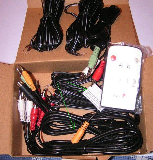

No supééééééééér! :) tan káblík nemám, vygůglis sem tenhle pic, je to něco jako krátká sluchátková prodlužka, oranžový konektor a je na tom takovej štítek. Na obrázku je jen jenden konektor, samice je pod tím ovladačem ...

JJ dochazi mi, ze je to jako CINCH samec - CINCH samice, ale nevim,kde bych toto sehnal...
Mam origo kabel k tem repro, co je v SUBWOOFERU zapojen pomoci koncovky podobne koncovce S-VHS a na druhe strane jsou CINCHE - Zeleny, Cerny a Oranzovy - Oranzovy je SW, Zeleny jsou repro a Cerny, ani nevim na co ten je :o)

Thullo: Já mam podobnou zvukovku a repra taky geniuse a drobet sem se stim dneska pohrál pokud chceš aby tě hrál subwofer. to nastav jako 2 nebo 2.1 a zapoj třeba do zdířky game. Ale pokud to máš zapojený jako 5.1 a máš zapojený všechny vstupy teda přepnuto na reprácích dvd tak musíš i na pc nastavit 5.1 Pokud by si tomu nerozuměl tak napíš na icq. Tedko se docela nudim tak mam čas.

přesně takový mám taky...taky ty starší (dokonce i barvu máme stejnou) a obracečka byla na 100% v balení, včera jsem něco bordelařil a našel jsem ji... nepoužívám ji, protože jsem si dělal propojovací kabeláž sám (pořádný jacky a hlavně cinche a kabel, ten krátký výsměch co k tomu dávají s nějákým miniDINem na konci a na druhé straně roztrojení jako nějáká tříhlavá saň :)
