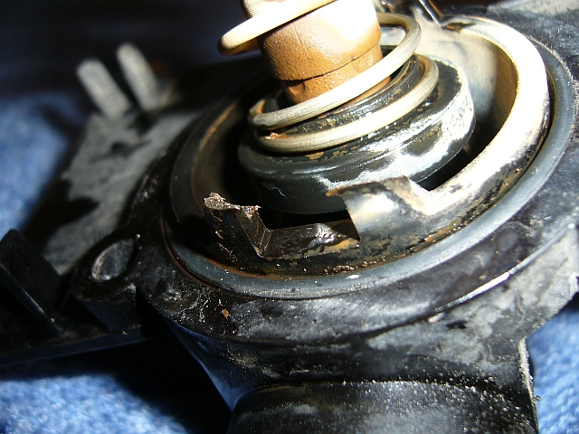

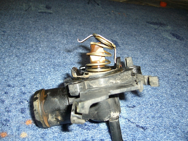

Zdravím, tátovi se u jeho Fáva (stříkačka rv 94) nezahřívá motor a auto prakticky netopí ... nějaké nápady v čem by to mohlo být ? Špatnej termostat ?
o 31.12.2009, 13:13 | dolph
jj řekl bych že KO termostat. taky jsem to měl u feldy
o 31.12.2009, 13:20 | dolph
foto k příspěvku  od dolph
o 31.12.2009, 14:24 | sotek
Klasika :-) Termostat by měl být OK, zkus koupit samotný plast. Kdysi sem ho kupoval za 250-400kč, jak kde.

o 02.01.2010, 10:22 | dandali
tento plast pric us nikdy je na H...O ty packy urizni zapiluj do roviny a placni tam normos termostat za 100kc a je po problemu ty packy praskaj furt.
o 02.01.2010, 10:28 | Nora
no, ale fávo má jiné provedení, tam je ještě hliníkový domeček a standardní termostat.
