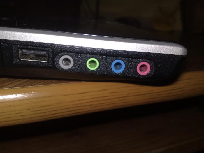

konektory ke zvuku vypadají takhle:
foto k příspěvku  od zipp

kdyz sezenes domaci kino k pc, jacky maj barvy podle vystupu zvuk. karty.

o 02.01.2010, 23:03 | tmx.806
podle me to bude v nastaveni zvukovky - takze to bude jako na klasickym PC s 5.1 - na jednom konektoru bude L+P front, na druhym L+P zadni, na poslednim centr+sub. Spis bych proklikal ovladaci program zvukovky...

ostatní: domácí kino nechci, chci jen reprosoustavu. V nastavení zvukovky jsem se díval, je tam přepínání stereo/5.1/7.1 atd, jdou tam nastavovat i časový korekce jednotlivých satelitů apod. Takže to z počítače bez problémů dostanu, jo? to jsem chtěl vědět, děkuji.
