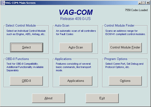

Dnes jsme s kamosem chteli zprovoznit VAG-COM verze 409.1, povedlo se na to pripojit a kdyz sem spustil diagnostiku tak se posralo auto, neslo to nastartovat, blikaly vsechny kontrolky, mistlo blinkru svitily svetla. Po dlouhym roztlacovani to chytlo a jelo hodne spatne nakonec se to porad zlepsovalo a uz to jede normal. Nevite co to mohlo zpusobit? prece jen cteni chyb nemuze takto pos**t auto.

daval sem jen "Auto Scan", vybral auto, ukazalo to ze to je bez chyby a to je vse, pak sem to odpojil a zaclo to delat bordel

tak jako zprvoznit me to taky nedelalo problem, vse se pripojilo jak ma, musel to zpusobit bud program VAG-COM nebo ten kabel, ja sem chtel jen vyhledat chyby, jen bych chtel vedet co muze zpusobit ze auto tak blbnulo.
