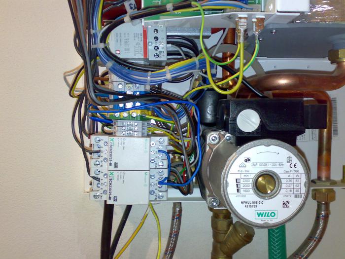

o 04.01.2010, 11:04 | mike.vw
mam tenhle kotel,zavada stejná jako u tebe,včera u mě byl elektrikář a přidal mi tam na sepínání těch topných tyčí stykače které prý vydrží ten silový proud a nejiskří jako ty debilní relátka co tam davaji z výroby,z každé tyče použil jedno to puvodní relé co davají povel těm stykačum a dle slov elektrikáře by to mělo být svatý

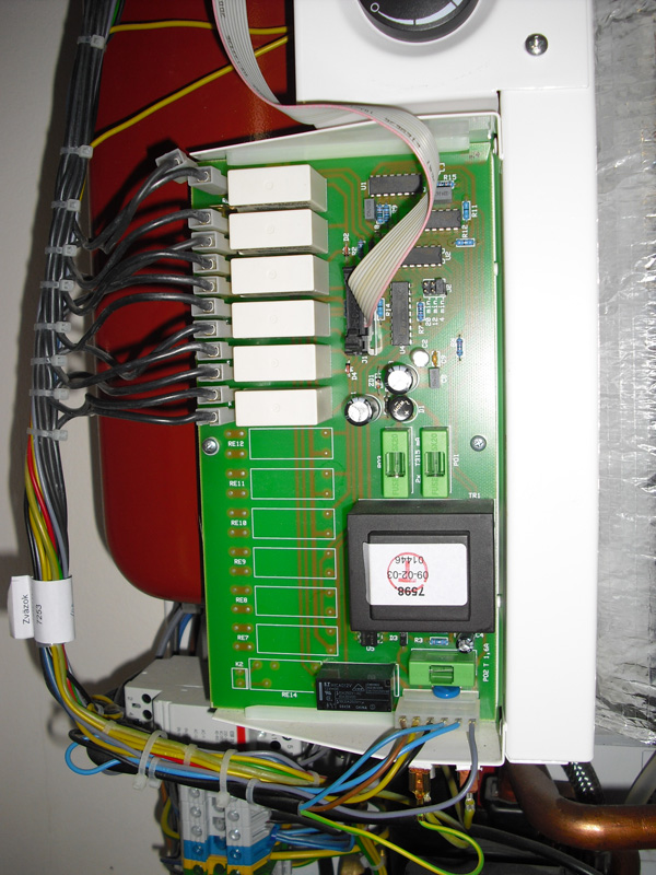

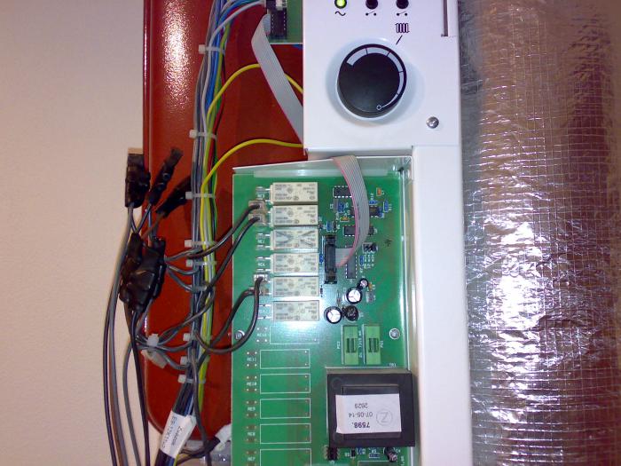

o 04.01.2010, 13:22 | mike.vw
mam 2 topné tyče a relátek je tam taky/bylo/6,nejdřív sem taky žil v domění že tam mam 3 topné tyče ale první spínací stupen je jen ovládání kotle a čerpadla a další dva jsou na ty tyče,schema ti bohužel nedám pač ho nemám a elektrikář to dělal sám a z hlavy
o 04.01.2010, 13:23 | mike.vw
foto k příspěvku  od mike.vw
o 04.01.2010, 13:37 | Zdenek (A)

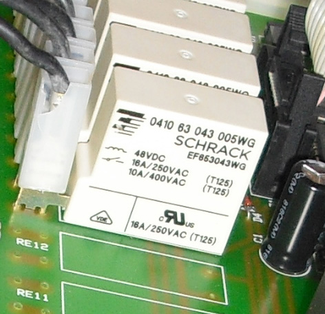

No jo! Mam presne stejnou desku! Jen ty relatka se tvari jako od jineho vyrobce. To budou asi ty starsi. Me uz vymenili celou desku a mam tak relatka Schrack. Maji popis z boku.
foto k příspěvku  od Zdenek
A jeste to rele.
o 04.01.2010, 13:40 | Zdenek (A)
Pravdepodobne se speklo to prvni rele shora. Je ted odpojene (je to videt na obrazku). Takze jak je videt, tak se to da vsechno nahradit jen 2 stykacema. To je dobry! Jen sakra vedet, jak na to :-o Nemas kontakt na toho elektrikare??? Zkusim mu zavolat... jine reseni zatim nevidim.

o 04.01.2010, 14:06 | mike.vw
já mam rele nějaký JQX čínský šmejdy,u mne je to škrtnutý rele v prdeli,stykače jsou ty dva na první fotce Moeller Z-SCH230/25-40 230VAC 25A
povedlo se mu to dát na tu lištu vedle čerpadla,jako by tam patřily :-)jinak p.Šíp 603 229 615 ,byl u mně včera v Lišově,tak si to doufám pamatuje :-)

o 04.01.2010, 15:25 | mike.vw
no pecka...je fakt že je to cvaknutí větší než u těch rele,ale funkce kotle zustala naprosto zachována,ted místo tří relatek na tyč to sepne jeden stykač,pak druhý na druhou tyč.
