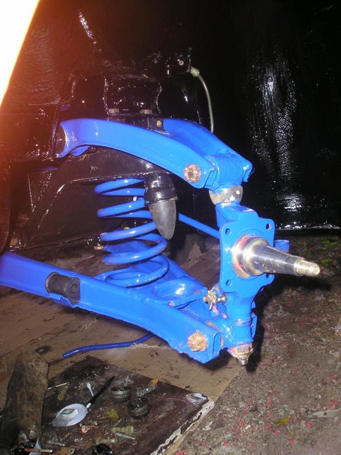

foto k příspěvku  od Karel.

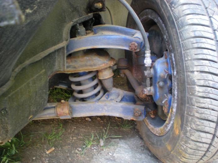

a tohle je výsledek:o/vydrželo to rok a něco, je to děs, takže jsem se rozhodl pro zinek a komaxit

dyt je to skodovka :-D co se divis? :-))) ja potrebuju aby to vydrezelo cca rak - pak si stejne budu hrat znova... :-) nicmene dokud nebude potreba udelat GO napravy tak u me nehrozi rozebirani... na to bych se mohl vysrath :-)

U Karlovo fotky je krásně vidět, že barva se musí dávat na připravený povrch a ne obroušený. Ramena jsou jak takž, protože bývají méně zrezlé, ale nápravnice rezne i zevnitř a hlavně se bez opískování rzi nikdy dokonale nezbavíš a pokud je tam už důlková koroze, tak tuplem ne...

Tak náprava byla kompletně udělaná aji natřena odrezovačem, takže tím to fakt nebylo. Znám pár lidí co to měli stejně.........ty s tím jezdíš jen na srazy, já v létě každej den.......ale o tom jsme se už bavili.......

navíc ta má nápravnice byla jak nová a stejně tohle to udělalo, já už alkyton v životě na auto nedám, ale 100 lidí a 100 názorů:o)

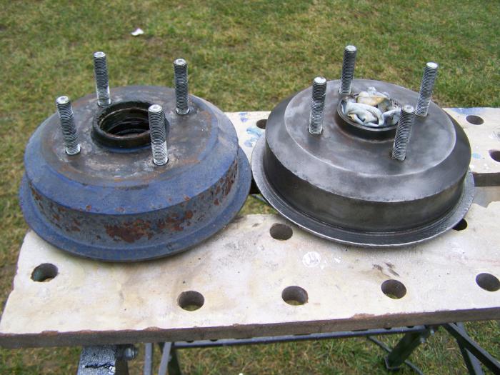

11.01.2010, 09:25 takhle vypadalo naše auto po 5ti zimách :-))

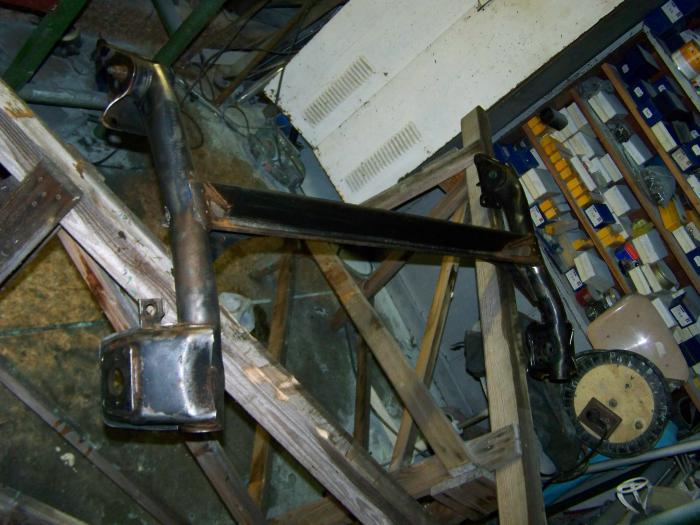

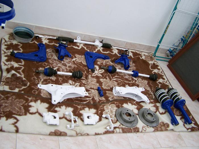

Pořádně to obrousit a drží to jako židovská víra povídám Na levo před na pravo po :-)
foto k příspěvku  od Kesam
o 11.01.2010, 15:45 | Kesam

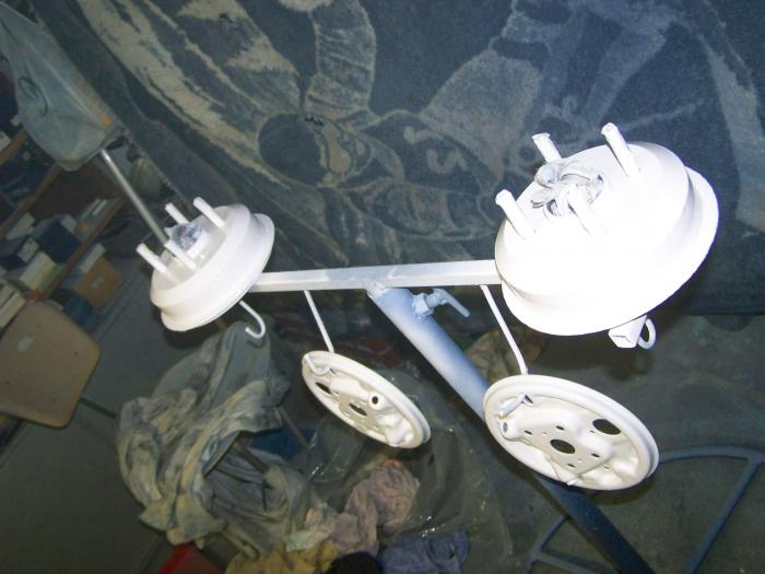

Tady takto

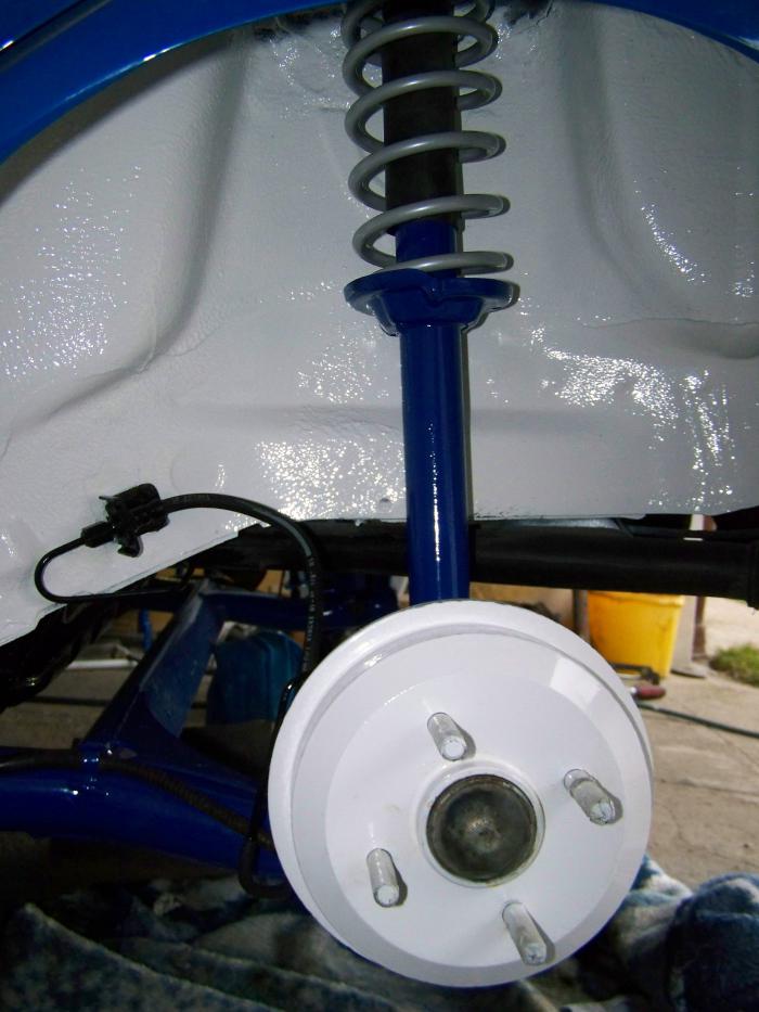

po

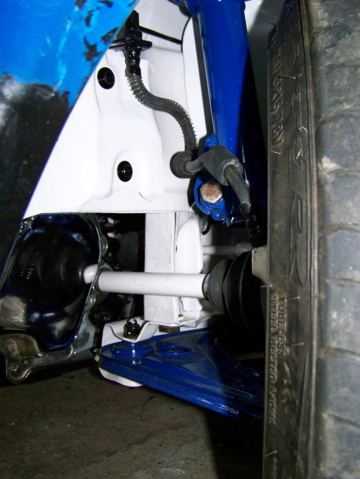

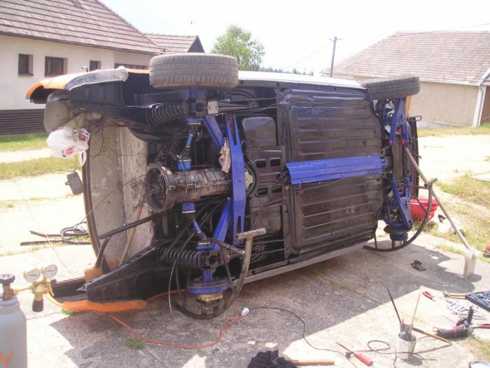

alkyton nátěr plus stříkačka.

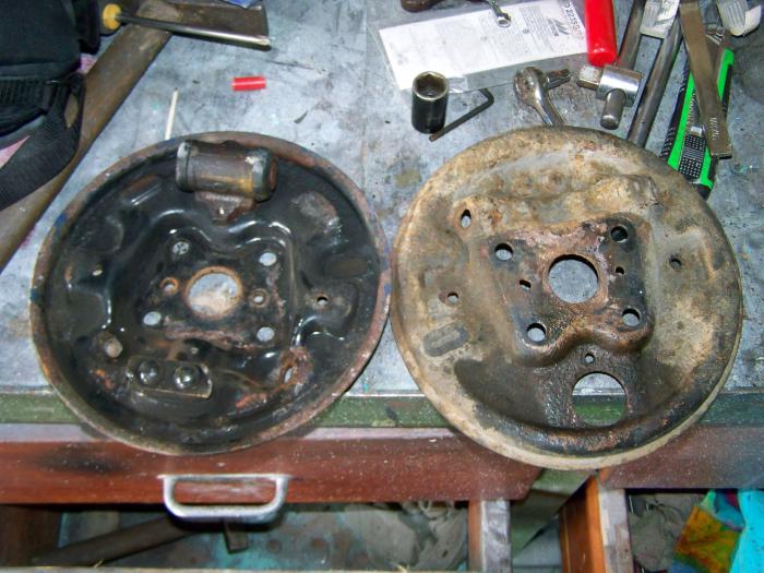

náprava

TaDY složíno podlaha černá

předek taky.

A to je vše ještě motorovej prostor vlastně a kapotazespodu na alkytonu je hlavně dobrý jak se barva pěkně sleje.

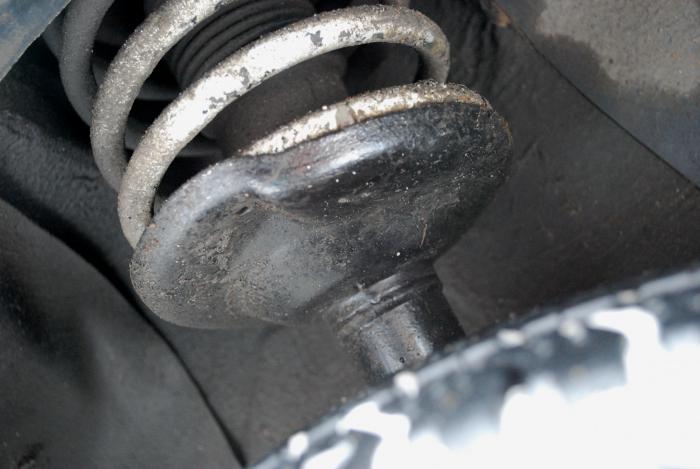

Jinak na Žlutce nápravy natřené 7 let nazpět: [ Link ]
a takhle vypadají po více jak 4 letech provozu a že to taky neštětřím, byl jsem týden v Maďarsku, loni v Mostě na okruhu a cestou solidně pršelo a když mě to chytne na srazu a nebo při projížďce, tak to v igelitce domů taky neodnesu...

Každopádně Alkyton je jen obyčejná syntetika, která se krásně slejvá, dobře se s ní pracuje a je pořád pružná, takže nepraská. To je jeho výhoda, ale není to základní barva s antikorozním účinkem, to ani náhodou. Proto jak už jsem psal základ určitě a buď Primer taky od nich a nebo lépe dvousložkový základ jako jsem si teď koupil na nová ramena dozadu. Radil mě to kamarád, který barvy prodává a druhý který se v tom dost vyzná.

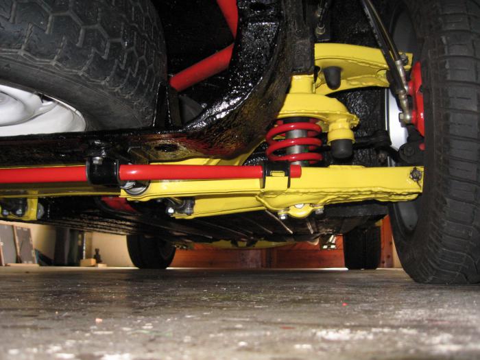

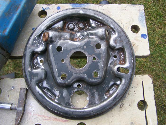

o 18.01.2010, 12:06 | Tuner#2
Takže tady obroušeno, 2x Primer, 2 x Alkyton a drží to už dvě zimy a to je to docela namáhavé místo a pokaždé ta miska a tlumič jsou obalené od soli a sněhu. Je to na Fávu, jezdím takřka denně.
foto k příspěvku  od Tuner#2
