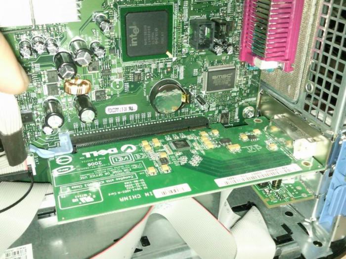

Zdarec, mam doma PC DELL optiplex 745ku, ale je ot total kancelarska mrcha co se grafiky tyce, dostala od WIN7 za grafarnu 2body, zbytek je tak kolem 4-5,5 bodu, tak si rikam, jelikoz ho pouzivam jako HTPC, ze by nebylo od veci do nej koupit nejakou grafiku a rozhybat na nem nejaky starsi hry (GT2, RBR, Colina, ....)
Ale nevim jaka grafika by tam sla, zda se ze je tam PCIe X16 slot, je v nem pichla pouze karticka ktera zprostredkovava DVI vystup (VGA je na desce), ale nerad bych vyhodil penize oknem....
Prikladam foto karty co tam je.
Co by se do toho tak hodilo za kartu, budou to PCIe x16? A jaka by byla vykonocstne tak adekvatni tomu PC
CPU tam je Intel(R)Pentium(R) D CPU processor dvoujádrový 3,00GHz
foto k příspěvku  od ACEMajky

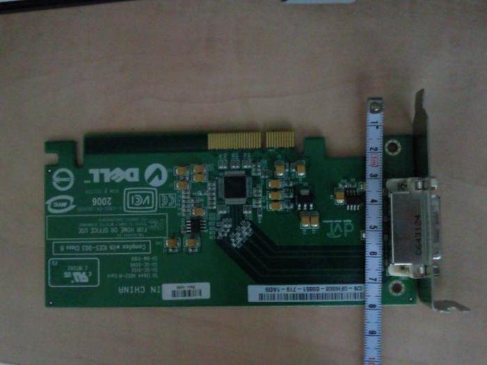

o 12.01.2010, 15:17 | ACEMajky | Upraveno: 2010-01-12 15:19:58
o 12.01.2010, 15:20 | ACEMajky
Jeste predpokladam, ze karta by mela byt Low Profile - jestli to dobre chapu - proste nizsi, jelikoz PC je desktop nizky
o 12.01.2010, 17:11 | koren
zagoogluj podle typu desky, tohle jako plnohodnotny pci nevypada
o 12.01.2010, 20:51 | ACEMajky
no jo, ale deska je dellacka, takze k ni neco najit bude problem
o 12.01.2010, 21:47 | wolker | Upraveno: 2010-01-12 21:55:01
Podle orientace karty a jeji velikosti nemas desktop, ale tzv. small form factor (vypada to jako desktop, je to o neco mensi nez verze desktop, rozdil je v tom, ze desktop ma karty pripojene pomoci riseru a jsou orientovany rovnobezne se zakladni deskou). Tady by mel byt, podle tech. spec. Dellu, low-profile slot PCIe x16. Takze by nemel byt problem tam nacpat low-profile PCIe kartu. Tady [ Link ] si muzes najit technickou specifikaci.

o 13.01.2010, 13:53 | Nismo.Power
hlavně si dej majzla na to že to je BTX a karty tam jdou opravdu blbě..... ale ono těch low profile tak moc nevyráběj takže je skoro putna co koupíš.... třeba do velký 745 se normální silná grafika nevejde díky BTX
