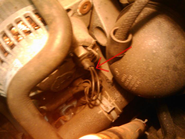

Problém bude s tou druhou částí. Mám smotano kolečko káblu v prostoru pod volantem. A nevím kde to na to žhavení napíchnu. Nějaké přesnější kde to najít? A tuším že ten bílo černý drát je jen prodlužka nebo se pletu?
o 18.01.2010, 16:00 | TyKej
přikládám foto. Jsou tam 2 kablíky tak jeden z nich?

Na altíku ty dva dráty se musí změřit napětí oproti kostře,tam,kde je naměřený rozdíl mezi nastartovaným motorem a motorem v klidu,tak to je ten vodič.Bílý zapoj na žhavení,je to spínané +.
o 19.01.2010, 21:30 | TyKej
ještě jednou děkuji "carelectronic" byla to radost!!
