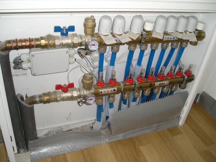

o 19.01.2010, 22:00 | MazliG
Sodom: jakože termohlavice v rozvaděči hlídu zpátečku ?
není lepší a jednodušší pro regulaci hlídat na daný smačce teplotu klasickým prostorovým termostatem ? na noc stlumíš, když chceš atd?
viz. obrázek + v každý cimře termostat viz. odkaz
mám ale hystarzi spínání tušim 0,2 stupně
- ale to je to o čem mluvim, to chce projektanta

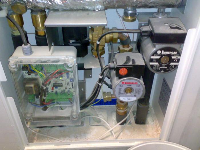

o 20.01.2010, 22:42 | deda
Vše jsem si navrhoval sám,ale nejsem odborník,pouze uživatel,takže ne ve všem jsem na ideálu..Mám RD o dvou NP. 1NP podlahovka , 2NP radiátory. Kotel singl + DIM regulace na nízkou a vysokou teplotu. K tomu nepřímotopný 200l bojler se dvěma šnekama. Jeden šnek na kotlík druhý šnek na solary… podlahovka i radiátory jedou na ekviterm na dvou nezávislých okruzích. Dole mám ještě krb na teplovzduch. Takže občas spodek vytápím krbem…když nastane situace co popisuje mrazik . Jinak vše mám od immergasu a sehnal jsem to mírně nad 100tis.včetně saláru…
fotka jak vypada moje DIMka
foto k příspěvku  od deda
