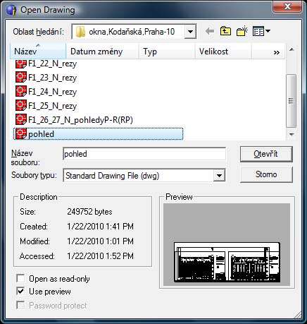

Uz fakt nevim, jestli jsem de*il ja, nebo nekdo jiny.
Zaboha se mi nedari v zadnem programu otevrit jeden vykres. Ten, kdo mi to poslal tvrdi, ze je to v poradku, ale podle meho nazoru je to jen neco jako "zastupce", ze to odkazuje na jiny vykres, ze ktereho to bere jednotlive objekty a v tomto vykresu je to jen zobrazi.
Kde je pravda?
vykres mam tady: [ Link ]

Otevřelo se mi to ve Volo View Express, ale jsou tam jen rámečky a popisky, ale výkres žádný. V Design CaDu se mi to neotevřelo.
o 22.01.2010, 13:51 | Tony (M)
To je presne ono. Ramecek vykresu tam je, ale obsah nikde :-(
o 22.01.2010, 13:52 | Mikoň
podle mne je to taky prazdny
o 22.01.2010, 13:53 | Tony (M)
A pritom nahled se mi zobrazi v poradku...

o 22.01.2010, 13:58 | slama
V autocadu se mi zobrazuje taky jen rámeček s legendou.
o 22.01.2010, 14:12 | Tony (M)
Slava, mluvil jsem primo s architektkou, ktera to vypacovala. Samozrejme mi pred tim poslali jen ty "zastupce".
Jojo, je to boj s temi lidmi :-)
o 22.01.2010, 14:26 | tHom
je to dělané přes xref, to znamená že je to tam vloženo jako podklad z jiného výkresu.
o 23.01.2010, 22:10 | Tommy69
At ti laskave pani architekta ve vykrese napise prikaz "etransmit" a posle to znova. Vykres se zaarchivuje vcetne vsech externich referenci a podobne....
