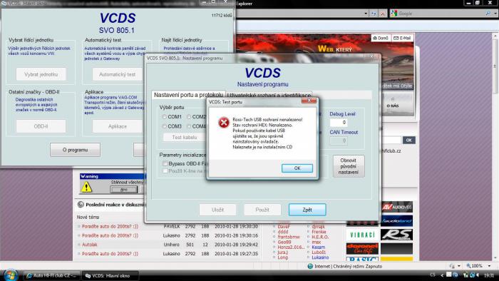

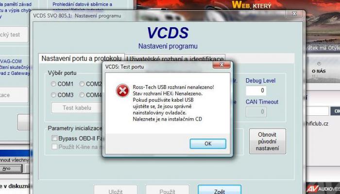

Muzete nekdo poradit jak to mam rozchodit mam kabel na USB a programek stazenej z netu a nejak to nemaka ,zatim sem to na auto nezkousel napichnout nevite co muze bejt spatne ?

nepovedlo se ani pod XP ani Vista,usb beha na obou notasem naprosto v pohode
o 28.01.2010, 20:19 | carelectronic
První konfigurace musí proběhnout na autě,nebo na stole,ale OBD kokonektor musí mít napájení."Prográmek staženej z netu",to nekomentuji.
o 28.01.2010, 21:07 | snuky
popravde se mi to dostalo do rukou ciste nahodou nikdy sem diagnostiku nezkousel a vubec nevim jak ten WAG funguje.. chtel sem jenom zkusit nacist chyby nic vic ..
takze jestli dobr chapu napichnou ,a pak by to melo komunikovat ?
o 28.01.2010, 21:09 | 20bad | Upraveno: 2010-01-28 21:11:00
ja do toho taky moc nedělám, ale budeš mít kabel kterej maká jen do verze vag com 304 nebo 409 en verzi, na vyšší verze pak musí být v kabelu hardwarový klíč a na ten musíš mít zakoupený program myslím, zukus to stou verzí 304
o 28.01.2010, 21:16 | Ravo
podle mě problém s napájením kabelu, obvykle je kabel napájen ze strany ODB konektoru = musí být v autě a zapnutý klíček.
o 28.01.2010, 22:04 | mrazik
Jo jo zkouset na stole nefunguje, musi se napojit do auta a otocit klickem, protoze ta krabicka se napaji z obd konektoru. Mel jsem to same a mylne se domnival, ze krabicka nefunguje.
o 28.01.2010, 22:10 | carelectronic
Myslím,že rozchodíš tak maximálně verzi 704.1 s tím,co máš.
o 28.01.2010, 22:25 | snuky
verze 805 pise tohle
foto k příspěvku  od snuky

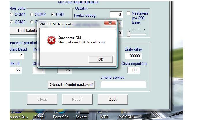

o 28.01.2010, 22:26 | snuky
ta 402 uz tohle takze zrejme ted uz bude stacit napojit a vyzkouset na aute
o 28.01.2010, 22:34 | carelectronic
Protože adaptér nemá napájení.
