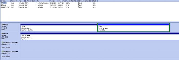

Ahoj, koupil sem si novej disk SATA2 a nemuzu ho pridat do systemu. Mam XP profesional. Deska je MSI 848P Neo-V (MS-6788) a v pc jsou dva dalsi disky.
1. 80GB WDC WD800JB-00JJC0 Rozdeleny na oddily C a D
2. 300GB ST3300831A Je v supliku a ma pismeno W
KOupil jsem disk SGT 31000528AS. JE novej nenaformatovanej, bez oddilu. Disk jsem pripojil na napajeni a na desku a po zapnuti ho system nikde nevidi. Sprava disku, Total Commander, partitionmagic ani everest ten disk nenajdou. Nenasel sem o nem ani nic v BIOSU. Z nekolika zdroju mi bylo potvrzeno, ze ten disk na tehle desce pujde. Napada nekoho co delat? Nejak nemuzu nic vygooglit. Diky predem za kazdej napad.
foto k příspěvku  od kozlustechnykus

o 01.02.2010, 01:09 | axetom
taky bys to mohl vyresit jeste externim radicem do pcie [ Link ] nebo pci [ Link ] ten posledni jsem mel a sli na nem i disky pro SATA II dalsi moznost je koupeni redukce do usb:)

o 01.02.2010, 21:51 | kozlustechnykus
Tak uz se zadarilo. Kamosovi se povedlo najit nejaky podmenu v BIOSu, kde bylo vse pres SATA zakazany. :))
