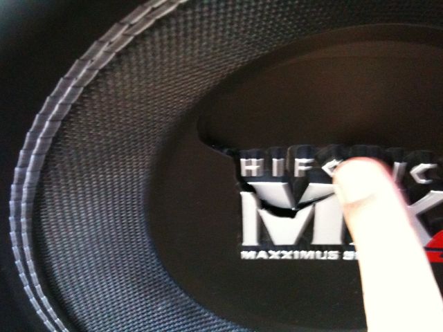

foto k příspěvku  od PAULI

to jako prasknul plastovej vrchlík?
o 02.02.2010, 13:23 | vinzek fa
hele do de to poslali to je jasny tam s tim nic nedelaj vetsinou je to vada basaku ale tohle bude spatnej signal zesu pokud si mel pripojene dalkove ovladani zesu ten cernej kabel tak to je standartni u zesu hifonics zasadne nepripojovat dela to strasny divoky veci uz sem se s tim nekolikrat setkal

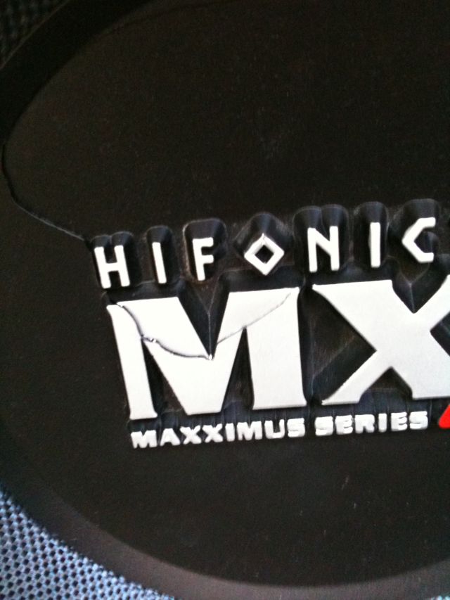

Ano a hrálo to pořád, pak to zničeho nic hrát přestalo úplně. To že shořel woofer mi řekli oni...
o 02.02.2010, 13:29 | Kleneex
Tohle neni zhorene
ja woofry opravuju a z toho tak 50% Hifo ;-)
vypada to na nejake vadne zesak nebo spatnou instalace i slaba baterka to muze byt
neda se tak na dalku diagnostikovat

o 02.02.2010, 13:31 | Vencaf
no těžko říct, ale já bych to viděl na kombinaci mrazu a velký výchylky wooferu, která mohla bejt samozřejmě způsobená zkreslením podvyživenýho zesilovače nebo boostem, ale je to jen můj názor... btw v těch mrazech to chce opravdu tak hodinu zahřívat než tomu přidáš,kdysi jsem si zkurvil v mrazu středobasy..

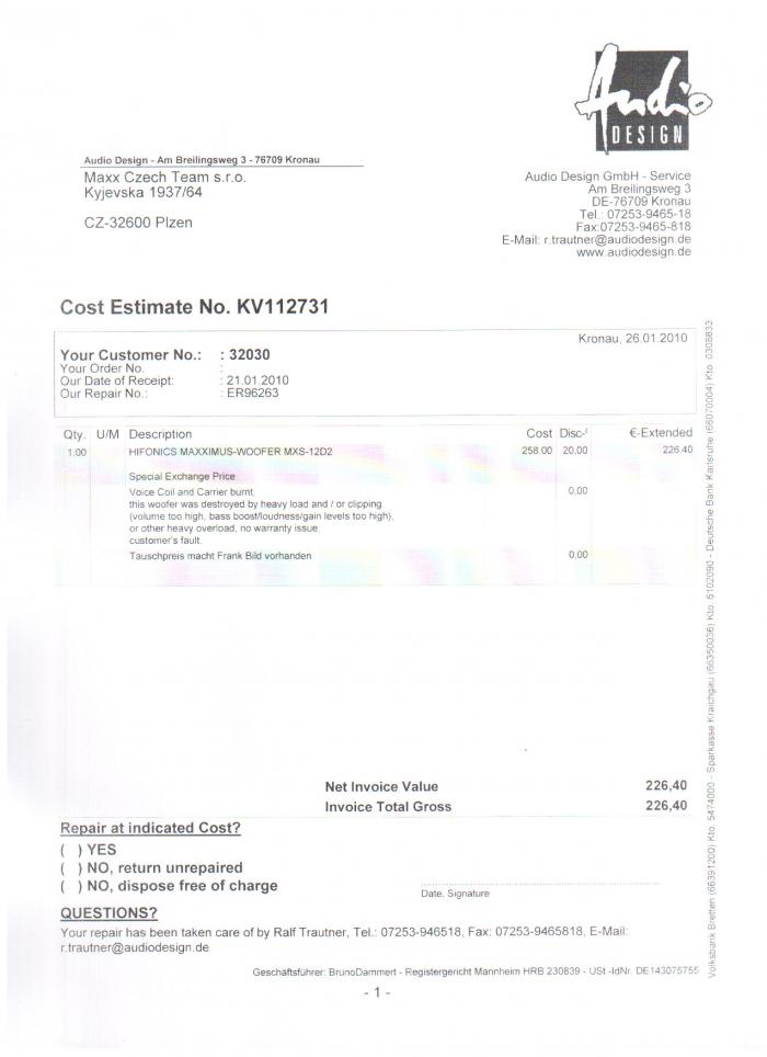

o 02.02.2010, 13:35 | kral007 (eXtrem-audio.cz) (M)
takze vyjadrim se i ja
instalace probehla u nas
a bylo to nasledujici
monoblok, basak k original MMI systemu
tusim ze ty veci byli okolo 35.000,-Kc vcetne zesiku, sw, boxu, mont.mat, kabelaze a prace
az pak se pridaval prevodnik za 9tis
v dobre vire usetrit zakaznikovi drahy prevodnik se pouzil Hi-Lo adapeter pro vytazeni signalu
vse fungovalo
kdyz to zaclo zlobit tak se resilo jine vytazeni zdroje signalu z duvodu zda MMI neorezava frekvence pri max hlasitosti jako ochranu a nejde plny spodek ze zesiku a bylo to nahrazeno optickym prevodnikem.
MMI je datovej system, vse jde optikou a vytahnout signal bez tohohle nejde, original zesik totiz pousti na kazdy kanal jiz orezane frekvence, cili optika je jedine mozne reseni pro zachovani MMI systemu
auto nema zadne klasicke spinane napeti ani remote, vse resi optika a can-bus sbernice
pokazdy kdyz byl nejaky problem, tak se vyresil, u nas to vzdy fungovalo do odby nez si to odvezl, mne se nepodarilo nasimunovat vypnuti ani stav ve kterem se to vzdy privezlo.
do originalniho zesilovace dle slov majitele 2x natekla voda, cili problem mohl uz zde, chteli jste aby se nechal zkontrolovat, ale to se neda udelat behem jedineho dne protoze bez auta to nejde rozebehnout na stole. Na coz stale nedoslo.
i presto jsme s Maxx Team Czech resili vse velmi rychle, zapujcili nam jiny zesilovac na vyzkouseni zda neni chyba v monobloku, zesilovac byl naprosto v poradku, stejne jako prvni Hi-Lo adapter.
muzika byla provozovana s basy naplno, vysky naplno, boost na dalce naplno a volume naplno.
i dle slov zakaznika ze mu vadi ze nemuze hrat naplno a musi ubrat hlasitost pred kruhovym objezdem ze chcipe motor a prestava reagovat servo k zataceni je jasny ze se tomu naklada a dava zatez.
Byla doporucena vymena baterky, za powercellku aby to utahlo elektriku v aute.
nekdy pred vanoci praskla membrana a utrhli se civky, spalene nejsou, ale impedanci nemaji.
Cili to vypada ze origo baterka mela malo proudu pro zesik a zen ve velkem zatizeni neukociroval membranu sw a utrhlo se to.
Nasledovalo vyndani SW, poslani k reklamaci dovozci a Ti ho postoupili do servisniho strediska v nemecku a nemci zamitli reklamaci z duvodu dlouhodobeho pretezovani, loudness, basu naplno atd...
nemci nabidli novy sw za cca 50% ceny vymenou za poskozeny.
Pauli pozaduje 24mesicu zaruku, novej kus po nas bez ohledu na zamitnuti reklamace dovozce a nemeckeho servisu, ze to ho nezajima, ze on nic doplacet nebude a ze si zamitnutou reklamaci nenecha libit a ze to napise i sem.
S diskusi nikdo problem nema tak jsem mu rekl at to klidne postne, ze se vyjadrim i verejne.
tahle kombinace zesilovace a SW v original boxu nebyla prvni a vsem to funguje. Co vim tak tenhle sw je prvni zniceny v CZ .
tady je protokol z nemecka

Pauli: ano napsal ,,Jako říkám ten woofer prasknul a pak normálně hrál i na vysokou hlasitost...,,
o 02.02.2010, 14:04 | D-door
PAULI byl jsi proskolen co muzes a co nemuzes?Podepsal jsi neco-protokol o skoleni?
o 02.02.2010, 14:05 | PAULI | Upraveno: 2010-02-02 14:07:31
Midnite
Vysoká hlasitost = naplno???
maximální hlasitost = naplno
Samozřejmě na pár sekud, ale to nechcete slyšet. Chcete slyšet, že jsem debil a i když to bylo prasklý, tak jsem tomu dával volume, co to šlo...
I když nevím, co by to mělo vliv na to, že ten woofer je v hajzlu. Je jedno, jestli prasklou membránou, nebo spálenou cívkou...

Pauli: ale tady nejde o slovní hříčky ale o to že si neměl hrát s prasknutým basákem, nebo to nechápeš?
o 02.02.2010, 14:08 | macek
PAULI kopes tady okolo sebe zbytecne protoze si za to muses sam a spinis tady nepravem firmu ktera a ver tomu uz nainstalovala dost a dost takze ty skusenosti maj a proste chyba neni na jejich strane ale u tebe. ( Vsechno naplno a jejeeee vono se to posralo ) chapu se si nasranej ale je to proste tak
o 02.02.2010, 14:10 | PAULI
Midnite
Píšu to výše... Basák prasknul předtím, než se spálila cívka, nebo co s ním nakonec bylo. Volal jsem Lukášovi, že je prasklej to byl důvod reklamace, né že shořel. On shořel až o dva dny déle. Ale stejně by šel na reklamaci díky prasklině chápeš?

myslíš, že jsem poznal okamžitě poznal, že prasknul? Až když jsem klukům ukázal woofer, tak jsem zjistil, že je prasklý, když jsem lezl do kufru. Říkám, že normálně hrál a nevím, jak dlouho byl prasklej. Mě přijde, že se snažíš pořád mě na nečem nachytat.
Nejdřív jsem reklamoval 4krát spálenej woofer, což vůbec nebyla pravda...
Pak zase jsem hrál s prasklým wooferem, když jsem neměl...
Ale nezajímá tě, že woofer prasknul? To je taky moje vina?

- Paklize jsi hral s prasklim SW je to tva blbost a mozna duvod neuznani 100pr. zaruky. Kdyz Ti praskne guma na aute, tak ji taky hned vymenis, protoze kdyz by jsi s ni jel, tak zkurvis jine veci = laicky by to doslo kazdemu. At jsi to solil nebo ne pak je UPLNE jedno. Mel jsi nechat 2 dny basak vyplej a nebo okamtite zajed tam kam jsi mel... Popripade se nechat informavat prodejcem instalace co je treba udelat, aby vse probehlo OK. Tezko by ti pak nekdo rekl "solte to" nebo "hrajte dal", kdyz by vedel ze je praskla membrana.
- co to zpusobilo musi jedine soudit ten kdo tu installaci delal a popripade zapojoval. Ostatni se mohou pouze domnivat co ASI to mohlo udelat. Pak bych netvrdil pouze baterku, protoze jsou jine priciny co tohle muze udelat. Tvrdit to a neznat jak to ve skutecnosti je troufale.

Lukáš vyndal SW z krabice a říká je prasklej. Říkám mohl jsem to nějak udělat já? Říká to těžko. Pak říká, ani nesmrdí, říkám mohl jsem ho odpálit já, když jsem tomu dával, říká to těžko, zesilovač a woofer jsou k sobě určený.
Říkám, ok co teď?
Musíme počkat, až jak se k tomu vyjadří dovozce. Říkám, co si myslíš ty? ŽE TO NENÍ TVOJE VINA A ŽE HO VYMĚNÍ KUS ZA KUS...

Lukáš je hlavně prodejce a montažní firma, která celou zakázku zajišťovala, tudíž záruku nese on. Od koho on bere mě vůbec nezajímá to je jejich vztah v záručácích mám jeho razítko, takže zodpovědnost nese on, tak už se probuď!!!!

jinak porad nevim proc bych mel platit novej SW ja, kdyz zaruka je u dovozce a ten ji zamitl na zaklade nemeckeho servisu.
vsechno tohle odstartovala neuznana reklamace
pauli: muj pristup v cem? ja zaruku za SW nenesu, je u dovozce do CZ
pokud to chce nekdo resit soudne, nemam s tim jediny problem

Pauli: ale ty musíš pochopit že praskl = jasná vada materiálu, ale TY si ho dál používal a spálil = 100% tvá chyba..
To že Lukáš tipoval že ho servis vymění kus za kus, nemůžeš proti němu použít jelikož on ten posudek a reklamace nevydává. A to že servis měl jiný názor než Lukáš je sice pro tebe smutné, ale není se čemu divit, ještě když tam máš jasně vypsané důvody.. už si to pochopil?

o 02.02.2010, 16:20 | PAULI
Takže předpokládám, že pokud jste už několik instalací dělali a jste firma, která se zabývá prodejem a instalací, tak jste tam tu baterku měli dát okmažitě s cenovým návrhem a nééé mě testovat.
V den, kdy jsem si to odvezl jsem ti volal, že mi poskakuje ručička otáčkoměru a pohasínají světla, jestli se nemůže něco stát. ŘEKL JSI MÁ TO VELKEJ ODBĚR JE TO NORMÁLNÍ.
První reklamace byla cca po třech dnech, kdy přestal hrát woofer(HRÁL NA 30%) a dali jste novou krabičku k zesilovači s tím, že odešla.
2 reklamace byla za týden, že sw nehraje vůbec... nevyřešeno obejdanli jste nějaký krabičky
Přijel jsem po třetí na montáž zase nějaký krabičky, zase nešlo, pak jste montovali optickej převodník a najednou to začalo hrát, ale kolega tě upozorňoval, že si to šatně zapojil.
Odjíždím hraje to normálně, ale praská ve wooferu a šumí v reprákách, když vypnu klíček.
Druhý den staruju auto a woofer nejede vůbec, zase ti volám, říkáš, ať zase přijedu. Vypnu motor praskne ve wooferu a najednou začne hrát, tak ti zase volám, že už je to v pohodě. Pak tedy, když auto stojí déle, tak woofer při startu nenaběhne a musím vypnout klíček a znovu nastartovat, aby v něm luplo a pak začne hrát. Volám ti to a ty říkáš, ať to pozoruju a pak se někdy zastavím, ale že to lupání je normální díky zbytkovému proudu.
Hraje to 14 dni sice musím třikrát startovat, lae hraje. Najednou vlezu do kufru a zjostím náhodou prasklý woofer, volám ti to, a ty neřekneš, aby to odpojil, že se s tím v žádném případě nesmí hrát, říkáš zastav se po novým roce. Takže 4 reklamace prasklýho wooferu a následně zjistíme, že není špatná žádná krabička, jak jsme si původně mysleli, protože pořád odcházeli, ale že je špatný woofer...
o 02.02.2010, 16:22 | PAULI
Midnite zase hodnotíš něco u čeho si nebyl!!!! Desetkrát jsem se ujišťoval, jestli nemůžu něco zkurvit hlasitým hráním dokonce jsem zmiňoval, jestli se nemůže vlivem tlaku a mrazu vysypat zadní okno... Bylo mi řečeno nemůže je to odzkoušený!!!!

PAULI: ty jsi startoval se zapnutou hudbou?
o 02.02.2010, 16:27 | Midnite
Davex: tak podle jeho příspěvků ano, a to že tam došlo k poklesu napětí a ještě to měl určitě naplno. o tom je škoda mluvit
Nechal bych to na vyřešení Kralle007 a Pauliho.. naše názory zná, takže to je fuk
o 02.02.2010, 16:27 | kral007 (eXtrem-audio.cz) (M)
zadna krabicka neodesla, oba hi-lo adaptery jsou funkcni
Optickej prevodnik ma dve moznosti zapojeni optiky, bud vyradi original zesik a nebo funguje spolecne s nim
mne se nepovedlo nasimulovat stav co Tobe, tady to pokazdy hralo
znova a naposledy, woofer je koupenej u nas, montaz u nas ale zaruka je u dovozce
o 02.02.2010, 16:28 | PAULI
DaveX
Jinak to nejde...:-)
o 02.02.2010, 16:28 | kral007 (eXtrem-audio.cz) (M)
jinak necham poslat sw k Tobe, muzes ho vzit k soudnimu znalci a zaklade jeho poznatku to dat na nove posouzeni reklamace, jiny reseni asi nebude

Jinak správně... ty řešíš reklamaci u Lukáše, ten u dovozce a dovozce u výrobce... no a výrobce zjistil, že woofer nebyl správně používanej a tudíž metodou padajícího hovna ti to všichni v řadě vrátili s tim, že na další kousek daj 50% slevu... bejt tebou zmlknu, vezmu slevu a naučim se používat Volume
Koukni se do obchodního zákoníku... u soudu nemáš sebemenší šanci
Jediná možnost je, vzít si soudního znalce, kterej ti omrkne woofer, když zjistí, že reklamace byla zamítnuta neprávem a že woofer je vadnej, můžes se soudit s výrobcem (nikoliv Lukášem) a navíc ti proplatí cenu za znalce.
Když zjistí, že závada byla způsobena neodbornou montáží (s čímž silně pochybuju) - můžeš se soudit s Lukášem
Na druhou stranu člověk, kterej nenechá zkontrolovat 2x vytopenej zesík na rádiu... ehm.... je prostě kretén

To 02.02.2010, 14:31 | PAULI : Co na tom nechápe? Ty asi nechápeš,že vědomě nebo nevědomě LŽEŠ! Jednou řekneš,že se to zjistilo až u nich když jsi vlezl do kufru ,ale ještě předtím říkáš,že jsi jim volal,že je prasklý ...
o 02.02.2010, 16:56 | PAULI
Harryp
Zjsitil jsem to, když jsem lezl do kufru a ukazoval to kámošům!!!!!
