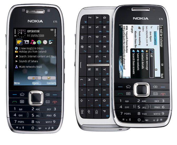

Prosím vás přátelé, nemáte někdo tento telefon? Jde mi o to, že má v sobě integrovanou GPSku a před pár dny mi ještě šla, ale poslední 2dny nefunguje. Zkrátka nenajde žádný satelit. Zajímalo by mě, jestli je problém v nějakém nastavení, nebo povolení atd. Vážně nechápu, co se mohlo potento... :o( Fakt díky za každý tip a radu.
