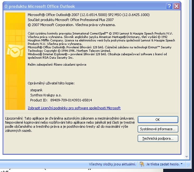

Po přechodu na MS Outlook 2007 zejména nám správcům,
začala vyskakovat tahle hláška o hesle (AD),
už jsem z toho na prášky, heslo nemusím vyplnovat,
stačí dávat storno a furt jsem připojenej k poštákovi
a meily fungujou,ikdyž heslo vyplním a dám Remember,
nic platný furt každý 2min hups ..
na googlu o tom problemu píšou ale v souvislosti s W2000
foto k příspěvku  od Crimson

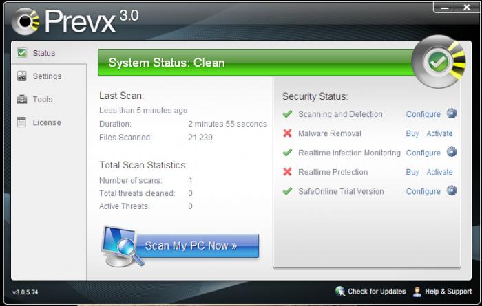

o 17.02.2010, 08:13 | Crimson | Upraveno: 2010-02-17 08:15:13
Máš na mysli KFL Prevx ?
o 17.02.2010, 08:18 | Daryl (A)
ne, myslim Karla Floriana :) Uzivatel KFL :P

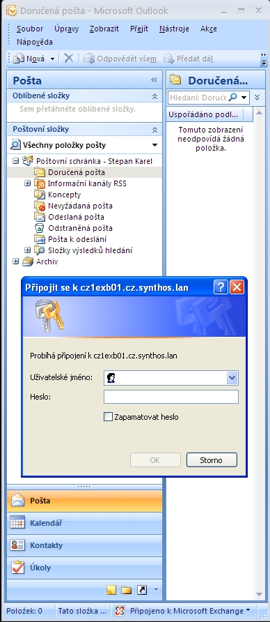

o 17.02.2010, 08:43 | Crimson
Ten snad mám..
a opět ve stavu odpojeno, stačí kliknout připojit a bez zadání hesla jsem Online, než mě to zas za 2min odstřelí
