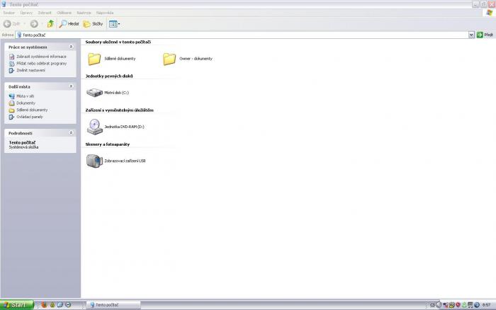

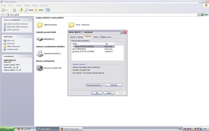

dal jsem si do počítače druhej harddisk, ale nějak mi nejde, v BIOSu je vidět, ale když si otevřu ,,tento počítač,, tak ho nevidim, ale když si dám u Cčka vlastmosti->hardware tak tam vidět zase je. no prostě nevim jak ho dostat do nabídky ,,tento počítač,, abych s nim moch pracovat. jestli je to nějaká banalita tak sorry, ale moc se v tom nevyznám

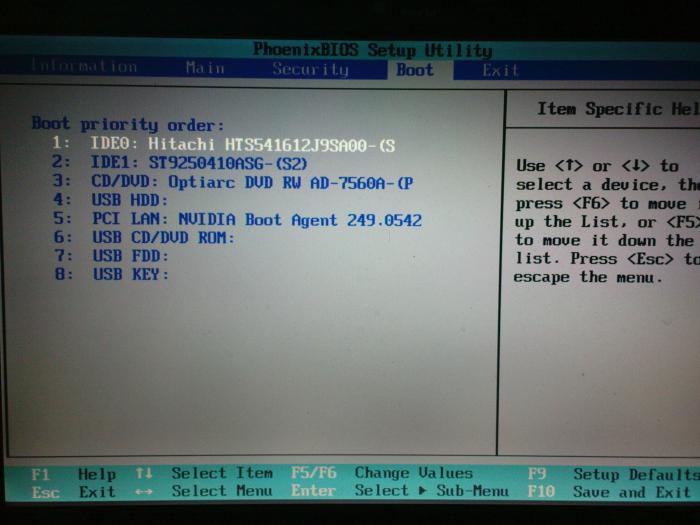

o 26.02.2010, 09:07 | hawai | Upraveno: 2010-02-26 09:08:38
foto k příspěvku  od hawai
o 26.02.2010, 09:08 | muSlim
Myslíš ten sekundárny disk, ten Seagate? Aký má filesystem? Predpokladám že ideš pod Windowsami. Ak je NTFS/FAT*, skús ešte pod Control Panel > Administrative Tools > Computer Management > Disk Management mrknúť, či si neberie písmeno disku ktorý už existuje (trebárs CD mechaniky a podobne) a keď tak to prehoď na niečo iné. Ak to teda bude týmto :o)

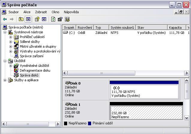

o 26.02.2010, 09:13 | hawai
slim: nevim jestli je to co si myslel, snad jo.... tam se mi ukázalo tohle
o 26.02.2010, 09:29 | muSlim
Presne tam som to myslel. Je vôbec disk sformátovaný? Alebo takto, používal si ho a zmizol, alebo si ho tam prihodil a nevidíš ho? Vyzerá to tak že nie je sformátovaný, prípadne odišla/je porušená mbr...

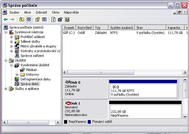

Niečo k tomu z M$ stránok:
Stav běžného disku je Neinicializováno.
Příčina: Disk neobsahuje platný podpis. Po nainstalování nového disku je třeba, aby operační systém zapsal podpis disku, značku konce sektoru (nazývanou také podpisové slovo) a hlavní spouštěcí záznam nebo tabulku oddílu GUID dříve, než bude možné na disku vytvořit oddíly. Spustíte-li po nainstalování nového disku poprvé nástroj Správa disků, spustí se průvodce, který zobrazí seznam nových disků rozpoznaných operačním systémem. Jestliže zrušíte průvodce dříve, než je zapsán podpis disku, zůstane stav disku jako Neinicializováno.
Řešení: Inicializujte disk. Stav disku se na chvíli změní na stav Probíhá inicializace a poté na stav Online. Pokyny k inicializaci disku naleznete v tématu Inicializace nových disků > [ Link ]

o 26.02.2010, 09:38 | hawai | Upraveno: 2010-02-26 09:39:39
tak jsem to udělal a nic
o 26.02.2010, 09:41 | hawai
sice už je online, ale furt tam je napsáno nepřiřazen a v ,,tento počítač,, ho furt nevidim

o 26.02.2010, 09:43 | muSlim
Pravým tlačítkom tam nemáš voľbu priradiť, alebo niečo podobného? Ak nie, budeš musieť do diskpart-u...

o 26.02.2010, 10:13 | muSlim
jj, budeš to musieť priradiť cez diskpart, máš to v tom linku poslednom
