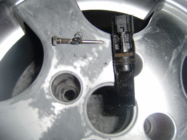

Ford Focus 1,6 benzin. prvni gen. Docela casto (tak cca kazdych 30km) znicehonic spadne raficka rychlomeru na nulu, auto lehounce cukne a je citit lehka ztrata vykonu. Takhle to zustane treba 1-2km, takze clovek nevi kolik jede a auto je jakoby linejsi, min se zene do otacek. Diagnostika nic neukazuje, rodice s tim takhle jezdi uz rok a servis netusi cim by to mohlo byt :(

Tomas: tak to netusím. Kdyby jen padala ručička, tak může být v trapu klidně jen něco v palubce nebo náhon tachometru. Ale pokud auto i cuká, tak může být špatná váha vzduchu. S tímhle bych ti poradil člověka co umí, ale je z Budějek. Nicméně cesta k němu se vyplatí. Zkoukne ti na autě i další věci :o)

TomasRehak:stopro čidlo náhonu tachometru.Je to práce na cca 15 min.Vyndat zajišťovací kolík,sikovky,prostříknout WD,kroutit.Stane se,že kolik urveš,pak na něj bodni COčkem nějakej šroub,za ten ho vytáhneš.Čidlo mě stálo 1200,-kč,ale je to různý,je to podle VINka.Nerozumím tomu,ale nějaký stojí 1200,nějaký 2000,-
foto k příspěvku  od Honcke
