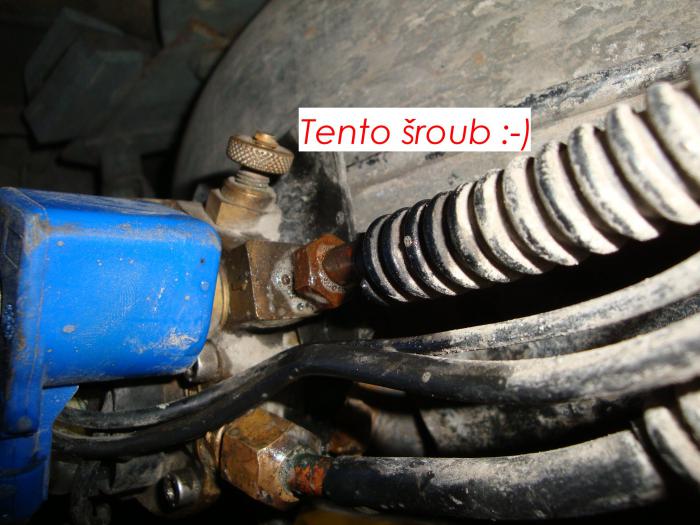

Prosím o radu...na co je tento šroub na multiventilu lpg?je to k uzavření plynu?díky za info
foto k příspěvku  od JA
o 08.03.2010, 19:48 | bobo | Upraveno: 2010-03-08 19:49:35
měl by to být k uzavření plynu,jukni se ale zda nevede k hrdlu jak tankuješ,já měl 2 uzavírací-vstup i výstup z nádrže
o 08.03.2010, 19:49 | JA
bobo díky a klasicky..vyšroubovat až nahoru a je to..
o 08.03.2010, 19:50 | bobo
já měl uzavírací,když jsem ho zašrouboval
o 09.03.2010, 00:17 | radek.613
Vyšroubovat až nahoru - otevřeno, zašroubovat nadoraz - uzavřeno. Multiventily řady 67R0xxxxx jsou jimi vybaveny v drtivé většině jak na vstupu (plnící potrubí), tak na výstupu (odběrné potrubí), aby bylo možno ne zcela prázdnou nádrž odpojit a např. demontovat. Pokud je jen jeden, je vždy na výstupu (odběrném potrubí) a vstup je bez možnosti uzavření - těch pár mililitrů plynu v trubce(hadici) mezi plnívcím hrdle a multiventilem se prostě vypustí při povolení spoje...
