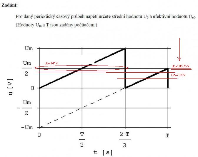

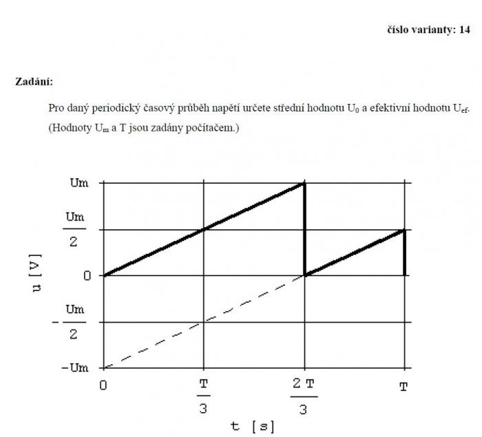

Prosim poradil by mi nekdo s vypoctama prosim? koukam na to jako puk a nevim jak to vymyslet:(
Um[V]=282
T[s]=0.4

o 13.03.2010, 08:46 | cezetko
přesně tyhle úlohy dávál někdo na TUL v Liberci. Jinak těžký to není, protože toho za chvíli budeš počítat mnohem víc :)
o 13.03.2010, 10:11 | imax
potrebujes cely postup, nebo jenom vysledek?
o 13.03.2010, 10:12 | axetom
staci vysledek kdybys byl tak ochotnej:)
o 13.03.2010, 10:16 | imax
jinak Uo=105,75V a Uef=199,43V

o 13.03.2010, 10:27 | imax
skus jeste Uo=105,75V Uef=149,5728V
o 13.03.2010, 10:32 | axetom
Ted druhej sedi,, dekuju ten prvni zatim ne

o 13.03.2010, 10:42 | imax
ta carkovana znaci samostany prubeh signalu a tudiz se jedna o dva signali v jednom grafu, nebo je to jenom jako pomucka?

o 13.03.2010, 10:48 | imax
no to je docela zasadni informace, ale na prvni pohled to vypada jenom jako pomucka, jdu do prace a pak se na to kouknu jeste :)

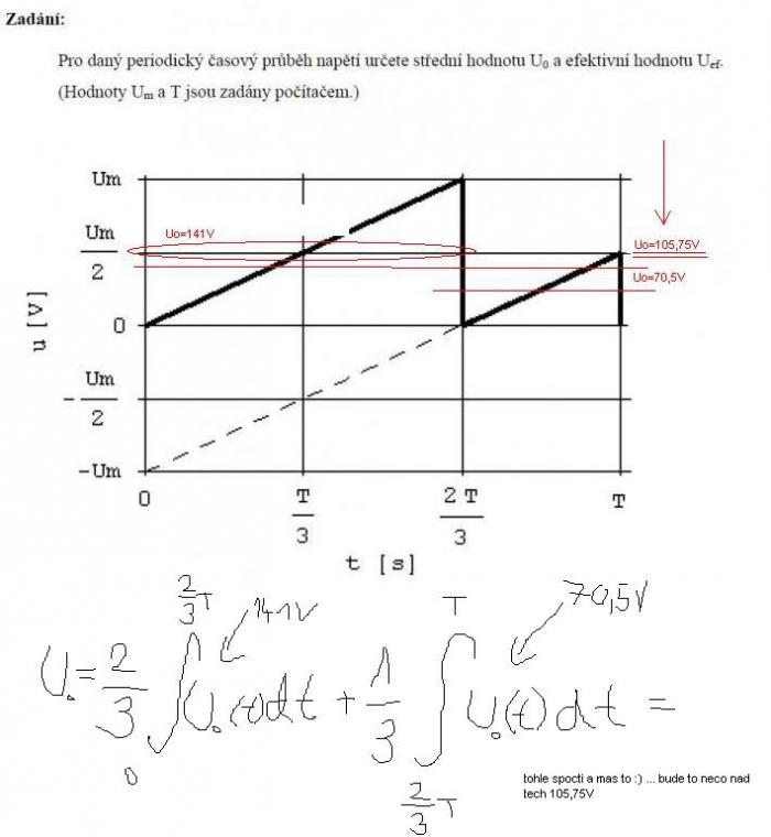

o 13.03.2010, 13:14 | imax
Ta stredni by mnela byt tohle Uo=105,75V jinak nevim jak by to mnelo byt.
foto k příspěvku  od imax
o 13.03.2010, 13:17 | axetom
netusim:( Vubec:( Zkousel sem i polovinu tech 105,75 a nebere to nic:D
o 13.03.2010, 13:24 | imax
ale ted koukam ze ty useky netrvaji stejne dlouhou dobu, takze stredni hodnota Uo=141V trva 2/3periody a Uo=70,5V trva 1/3 periody, takze to bude asi potreba pocitat pres integral :(
o 13.03.2010, 13:30 | imax
no ale ted uz nevim jak se to pocitalo :D

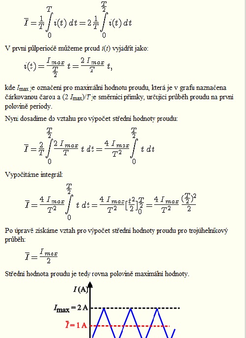

o 13.03.2010, 15:30 | Tvrdak
Snad to pomůže, z toho jsem se učil já :) Je totam docela pěkně vysvětlený, tak snad to pochopíš.
Vypadá to, že jsi taky ze ZČU, teď nejsem na koleji ale mam dojem, že na to mam někde i program, i na ty ostatní tři a vůbec na všechno :D
