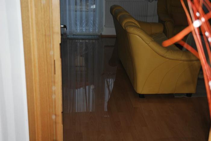

Tak takhle to dopadne, když se všechno od samého začátku začně podceňovat:
projektant je hovado a ventil na hlavním přívodu do baráku umístí dovnitř, v našem případě do koupelny.
Řemeslník, co dělal instalace, použil to nejlevnější, co se dá vůbec sehnat a navíc podle mě, použil již sto let použité.
Kombinací náhody došlo k tomu, že nahoře v patře praskla přívodní hadička do záchodového rezervoáru. Samosebou v době, kdy jsme byli pryč. Voda (o tlaku v obecním řadu nechci polemizovat, protože ho nemám jak změřit) tekla asi 6 hodin.

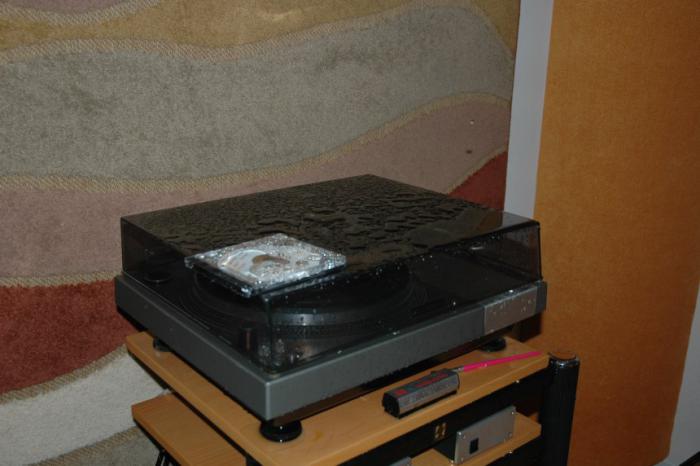

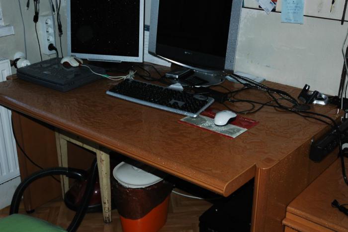

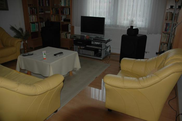

A takhle to dopadlo v reálu: všechny krytiny v prde*li. Stropy mimo OP a kuchyně v hajzlu. Podhledy ze SK v hajzlu. HIFI si netroufám zatám zapojit, ale ta sestava na fotkách je plně funkční, nestála náhodou pod spárami ve strope a je zvedlá na kolečkách a bedny jsou na deskách a navíc na hrotech. Filtr přežil. Zato druhá sestava - viz gramec -připomínal niagárský vodopád v malém. Takže koncák Pass (cena asi 220.000), přdzes Pass (cena asi 130.000), CD Copland A822 (cena asi 69.000), gramo předzes Trichord (cena asi 45.000) - to vše je ohrožené a já se modlím, aby tohle přežilo, protože slavné pojištění sice mám ( a dokonce kvli hifi platím nadstandard) mi dá asi kulový (resp. směšnou částku).
Tak se nyní nacházíme ve stadiu roku 2000, kdy se na jaře čekalo, až vyschnou podlahy kvůli pokládce krytiny. No, krása.
A nyní řešení:
definitivní výměna EZS )nyní Paradox, sice funkční v rámci toho, co má dělat), ale upgarde dost komplikovaný. Co požaduji: EZS, která bude hlídat prostor, kouř,metan, a VODU všude tam, kde je zacedená (tedy horní a spodní koupelna, prádelna, kuchyň). Před domem se vykope šachta (tam, kde vede hlavní přívod vody do domu), instaluje se pořádný moszaný macek ventil a ne ta plastová časovaná bomba, co máme nyní - to je hrůza, levnější smějd už snad nebyl), a za něj se dá ON/OFF ventil spojený s EZS. Senzor dá signál "VODA", GSM vyšle sms na mé a další 3 čísla, ON/OFF ventil se zavře, přiběhne soused, otevře šachtu a vodu ručně zavře. Takhle by měl svědomitý projketant naprojektovat vodu a EZS v baráku. Jenže, po boji každý generál...
Lidi, dejte si všude panceřový hadice a ne ty plastový šmejdy, pokud to ještě nemáte. ŠKoda je obrovská ( u mě přes 0,5mega)a následky nedozírné. Tohle byla u mě jen výstraha, stát se to v době, kdy jsme např. na dovolené (a vodu jsem nezavírali, nyní i tak přes všechna opatření budu), by byly alias Troubky nad Bečvou 1987.

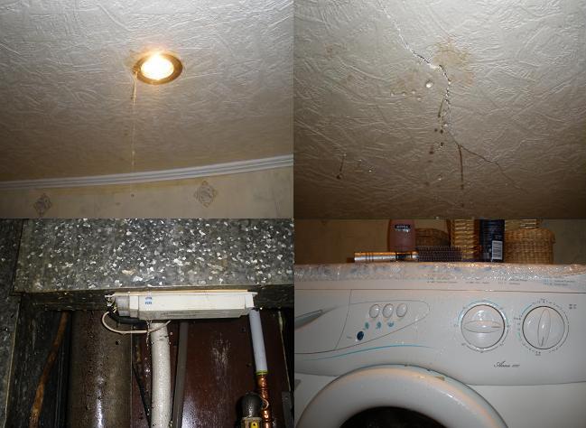

no ty kokot, já nemám teda barák, ale byt, taky nás soused vytopil, ale u tebe je to teda nářez, u nás to bylo taky drsný, ale cenově se to nedá s tebou srovnat, tak přeji pevný nervy a chuť do práce, protože ta vždycky na tohle chybí
