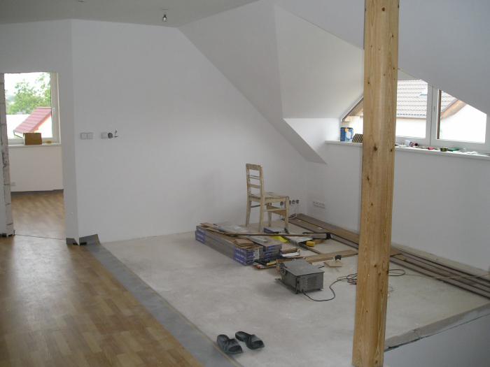

o 14.03.2010, 22:57 | MazliG
1. před pokládkou - máš-li v anhydridu podlahové topení, tak pořááádně protopit a vyvětrat, aby odešlo co nejvíce vlhkosti.
2. chceš-li mít sichr, tak já jsem koupil podlahy od QuickStepu, a ty nabízí podložku, která je zároveń jako kročejovka, má membránu - takže propuští z podlahy teplo nahoru a zároveń funguje jako parotěs, okraje pak jsou na zdi a přichytí se lištou. Cena je jinde než u mirelonu. Jinak u anhydridu máš-lito vylito dobře, může být na dvoumetrové lati 2 mm tolerance - což já měl v pohodě. Takže 3 mm až po kokot v tvém případě - je-li to rovné.
hodím ti sem dolů odkaz, z betonu jde vlhka málo, ale z anhydridu, popř. alfa-sádry jde hodně
mám přímo tuhle:
foto k příspěvku  od MazliG

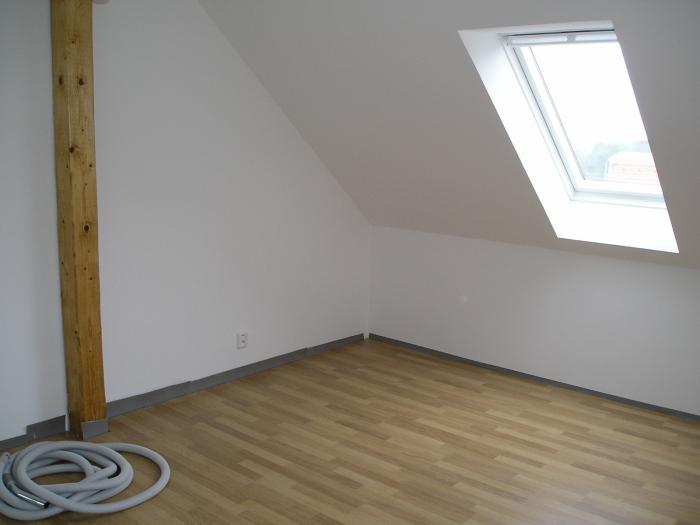

o 14.03.2010, 22:59 | MazliG | Upraveno: 2010-03-14 23:01:43
Podložka Uniclic Combi Plus
Podložka Uniclic combi plus tloušťky 2mm je výborným řešením pro redukci jak tranzitního tak i odrazového ( bubnového ) zvuku. Tato podložka je dodávána s parozábranou. Po stlačení se tato podkladová vrstva vždy vrací do svého původního stavu, což znamená, že vždy přilne bez mezer k podlaze. Tím je zabráněno nepříjemnému efektu bubnování (odražený hluk). Voštinová struktura na dně podkladové vrstvy je zárukou toho, že zvukové vlny šířící se dolů (které by mohly obtěžovat sousedy pod Vámi nebo které lze slyšet v nižším podlaží) jsou redukovány.
o 14.03.2010, 23:07 | MazliG
jinak ta folie má systém samolepících spojů - narážím na cezetko. Když systém - tak systém - kór když si to budeš dělat sám.
