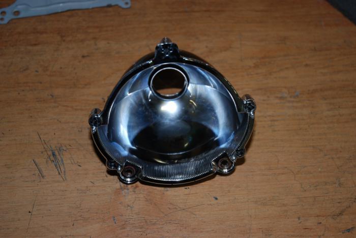

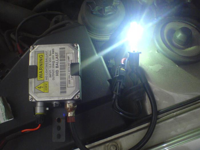

ps: takhle vypada cocka co je v original Hella xenon lampach co ma omega nad 150tis lampy na vyhozeni (lepe receno vhodne na repas)

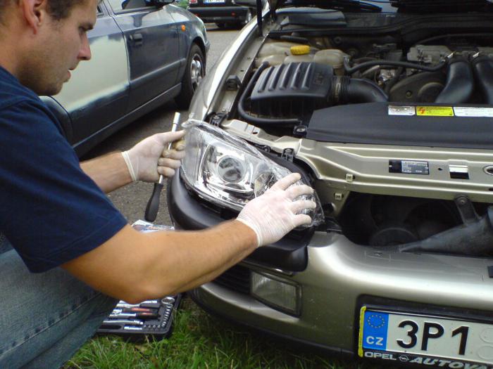

Hele nebudu s tebou slovíčkařit ! říkam aby koupil rovnou HELLA a to že na vrakáči mi teď třeba napadlo - jen to co neni od Tebe je shit a to co od Tebe nefunguje je na hovno auto ;-)

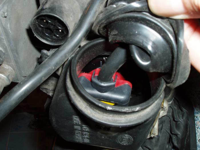

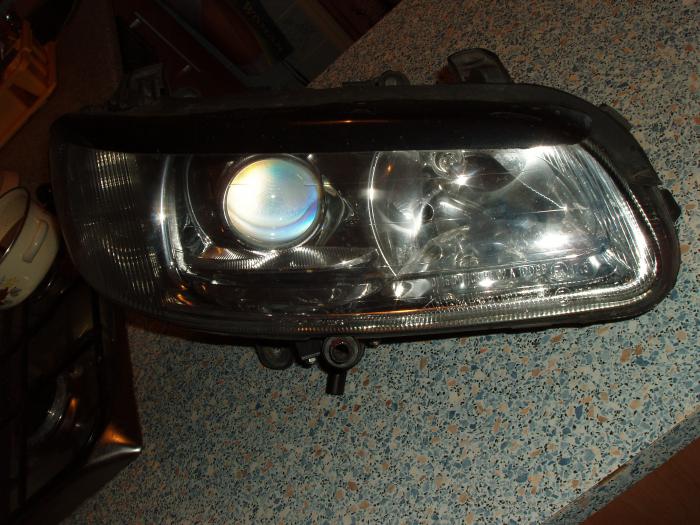

Uvolněnou parabolu dokážeš ukotvit zpět. Mě osobně se hýbe (dopředu a dozadu), protože mi prasknula objímka nebo co to je, už je to dýl. kolem D2S ky. Prasácky jsem tu parabolu chytl dratem a cuknul s ni nazpet a drat obtocil a dobry od te doby cca 2roky v pohode.

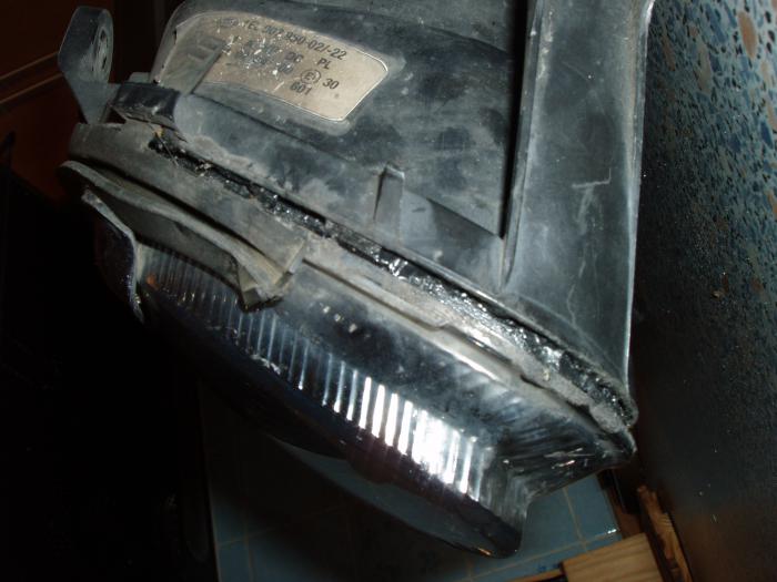

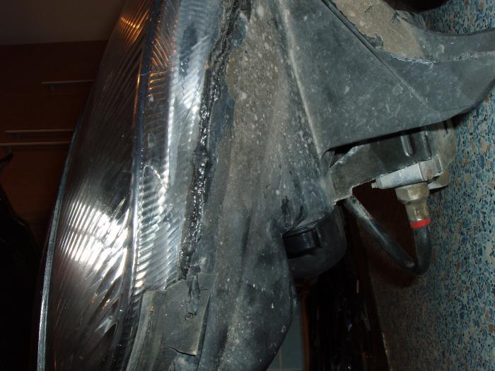

Zažloutlé helly vyřešeny tím, že se plexi odpálilo a navařily se nové plexi

lumikuv pripade varit se nic nemusi a cocku si vyndal a vycistil pripadne zkontroloval jeji stav?
o 21.03.2010, 22:01 | Lumík
Tak daleko jsem nešel :-)
nerozumim tomu a veřim že by to byla prasárna. Já už je takto koupil a když svítí nic víc jsem neřešil. Pouze ten drát jsem spáchal, aby se nehýbala.
Jde o to že jsem chtěl sundat i to mračítko ale vzhledem k tomu, že to asi někdo prasil nechtěl jsem nadále riskovat to že to čiré plexi poseru. Pokud na to chceš hodit oko můžem se dohodnout, ale jak říkam takle to už rok funguje a svítí bez problému a i na STK nastavení světlometů prošlo. Palubák nic nehlásí atd.

Origo hella s čirým plexi od DEPA

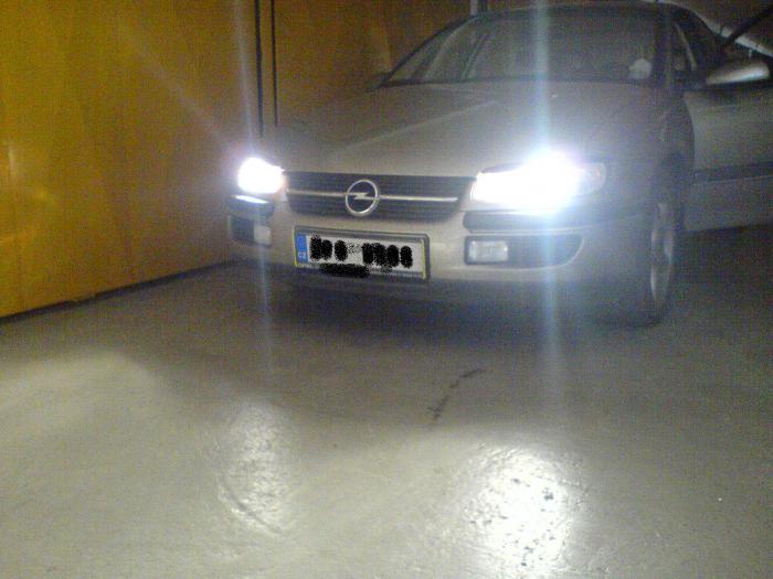

Jo to taky nevim :-) já jen vim, že to svítí ale asi to může svítit i líp to jako máš pravdu. Na fotce jak je odkrytá ta D2S ka je vidět(na fotce asi ne taková prasklina. Když jsem na to koukal bylo videt ze je to prasklý a díky tomu se mohla parabola pohnout dopředu proto ten drát. Jo jo obal doprasen uznávam ale účel původního majitele splnil.

to vykreslovani nepoznas, ze se budes koukat do svetla, ale proti stene podle toho jak ti vykresluje a dela fajfku, vetsinou uprostred kde je lom je dosti rozmazane a neostre + barvne dokreslovani smerem k silnici je vetsinou neuplne...
o 21.03.2010, 22:21 | Lumík
Ok :-) foták otočim na druhou stranu. Za ten rok jsem si to nefotil, pouze proti zdi je seštelovával :-) foto dodám a pokud z toho něco poznáš budu rád. Jen bych nerad do nich šahal a rozesral je úplně :) a utopil se v tom finančně. Pokud to bude rozumný proč ne.
