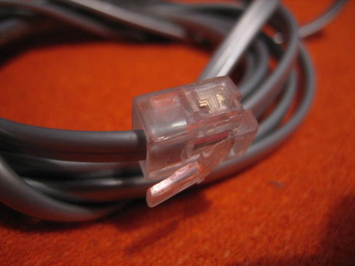

o 09.04.2010, 21:38 | Komba
Tady je ta fotka...
foto k příspěvku  od Komba
o 09.04.2010, 21:42 | Honza33
kolik tam je vevnitř (v té průhledné koncovce) drátků, 4 nebo 8?
o 09.04.2010, 21:45 | Komba
V tomhle jsou dva kabely.
o 09.04.2010, 21:49 | axetom
tak to bude telefoni tzn 4 ale zapojeny jsou jen dva
o 09.04.2010, 21:49 | Honza33
2 kabely? Nejsou to 2 páry? Můžeš to vyfotit nějak tak, ať jde vidět, co je v tom průhledným?
o 09.04.2010, 21:58 | Komba
opravdu mi věř,jsou tam jen dva drátky,zelenej a červenej tuším.Aha a teď zjišťuju,že má asi axetom pravdu.Tenhle mrzák vede od pevný do modemu a pak vede ten širší....

o 09.04.2010, 22:06 | Honza33
kolik má ta koncovka celkem pinů, třeba i nezapojených? Jestli 6, tak je to telefonní kabel RJ11, pokud 8, tak je to UTP kabel RJ45
o 09.04.2010, 22:11 | Komba
Je tam 6 drážek,takže to bude těch 6pinů.Jo jo bude to tak že je to ta UTP,páč je i širší,aby tam bylo víc pinů

o 09.04.2010, 22:16 | Honza33
V tom případě kup spojku RJ45 (např [ Link ] ) a k tomu příslušný kabel potřebné délky.
Btw pokud tam je 6 pinů, tak je to telefonní kabel RJ11, každopádně i ten půjde zastrčit do té spojky RJ45
