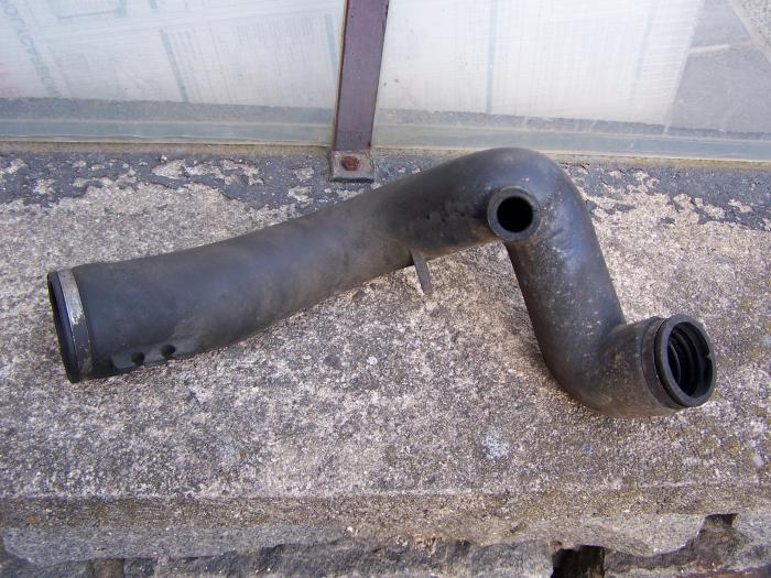

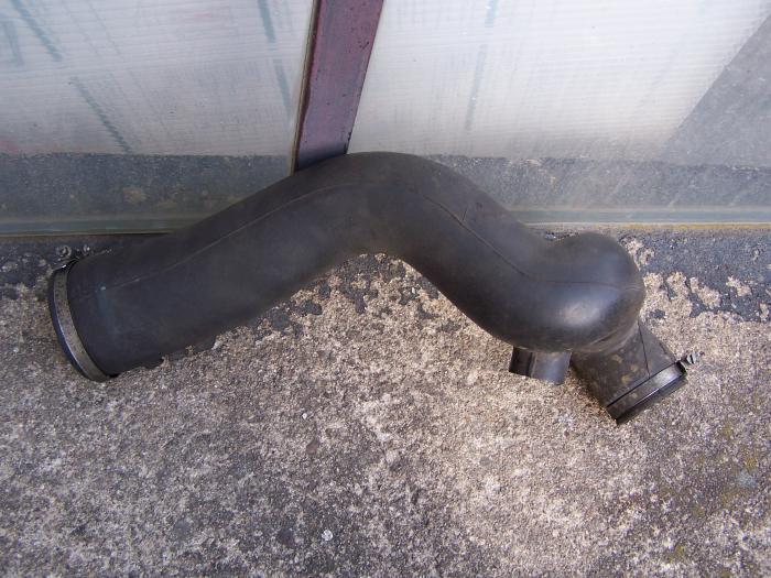

panove mam tu sani k turbu, a chci ho udelat z kovu a pochromovat, ale ja sam vubec nemam sanci a ani o nikom nevim kdo by byl schopen, tak se ptam vas kdo by si na to troufl a popripade za jakou od boku cenovku... prozatim davam fotku origo vedeni k turbu, pokud by se nekdo nasel samozrejmne bych udelal vykres atd atd co by bylo potreba.. dekuji.

nejlepší by bylo to udělat z nerezi a zavařit tigem, ale to bude asi palba...
o 19.04.2010, 19:33 | martin924
z nerezu to bude palba a stejně tam budeš potřebovat pružnej kus... nejlepší by byl asi hliník
o 19.04.2010, 19:37 | BATMAN
Jsem strojař, ale nedokazu si predstavit jak nekdo svaruje a ohyba duralovou trubku tak aby ti pak sedla pekne vsema trema otvorama, o nerezu ani nemluvit.
Ono vsechno jde, ale je to jen otazkou penez,proto pokud za ni nehodlas vyhodit castku nad 10k, tak na to rovnou zapomen...
o 19.04.2010, 21:12 | petrb

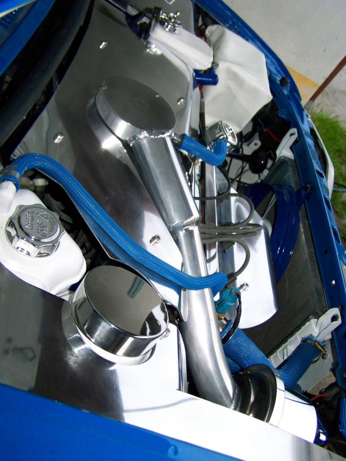

aha, ja myslel ze by to slo udelat z nakych trubek a navarit to a pak cele nechat pochromovat..ja se v tom nako nevyznam tak nevim. ale 10 k do toho samozrejme nedam. se me prave libylo jak to ma udelane kesam. ale nevim z ceho to ma a jak. no treba se neco vymysli...
o 19.04.2010, 21:17 | mishan
kesam si to svařil sám z hliníku a myslím že to nemá tak složitě tvarované, jinak to udělat jde, ale to se musí svařit z kousků už předem naohýbaných trubek
o 19.04.2010, 21:19 | BATMAN
Jako pokud by jis to delal sam,prace na cely den.
Sehnat si 3 trubky prislusneho rozmeru, zasadit do motoru a postupne zakratit tak aby se skoro dotykaly, nabodovat svareckou, vyndat z motoru a dovarit,dosolichat a udelat nejakou povrchovku.
o 19.04.2010, 21:44 | Kesam
Tohle musíš udělat přímo na autě kde to má bejt já jsem to dělal jako ne teda tohle ale sání a to jsme naměřili nařezali povařili jenže to trvalo 14 dní jelikož jsem to tahal do práce pořád najdu foto.
