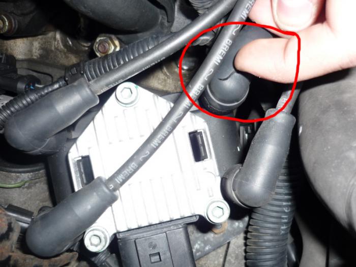

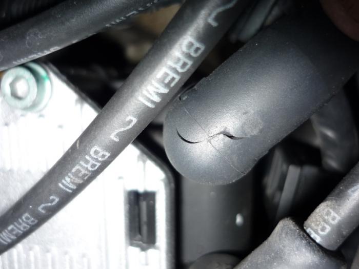

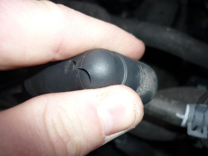

Tak se mi zdálo, že mi auto hlavně na volnoběh vynechává a občas jede na tři válečky :) vlezly jsme s bratrancem pod kapotu a hledali kde by mohla být chyba a od cívky bylo slyšet jakoby lupání, probíjení. Cívku i svíčky mám novou a tak jsme šli po kabelech až bratranek dostal pecku jak kráva a objevili jsme tuhle prasklinu na začátku kabelu číslo 1 vedoucího z cívky... myslíte, že by to tudy mohlo probíjet a způsobovat to občasné vynechávání??

o 20.04.2010, 21:37 | pelo
" bratranek dostal pecku jak kráva "
" myslíte, že by to tudy mohlo probíjet "
podla mna nemohlo ... :)
o 20.04.2010, 21:42 | TomasW
rozumím tomu jak koza petržely, takže když do toho hrabal a dostal bombu tak vím, že asi jo... ale když se do toho nehrabe tak je ta prasklina jakoby zavřená a neviditelná.... nevím kolik tam leze a jestli taková prasklina může ovlivnit funkci no :-( takže ty říkáš pelo, že jsem příčinu našel jo? :-) vyměnit kabel by mělo pomoct?
o 20.04.2010, 21:43 | pelo
samozrejme vymenit, tie kable stoja par korun :) neboj vymenou nic nepokazis.
