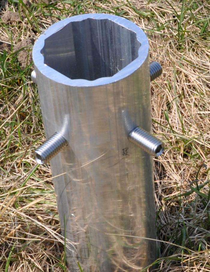

mam dotaz- je to co je na fotce ještě šroub? v předpisu mám psáno, že kotvení konstrukce do trubky (rozuměj závrtného základového šroubu) je provedeno šroubem M16, kdy podle mě tohle šroub není, ale nejsem strojař a normy mi nic uspokojivýho neřekly. žiju v tom, že šroub musí mít hlavu nebo ne?
foto k příspěvku  od Luke_288

Sroub je neco co se do neceho sroubuje, takze bych rekl ze to je sroub :)

Já bych taky řekl, že to je šroub, sice nemá hlavu, ale má imbus.

ano je to šroub, nema hlavu, ale ma vnitřní šestihran

ČSN 02 1187 Stavěcí šrouby s vnitřním šestihranem a kuželovým koncem
o 29.04.2010, 14:02 | Luke_288 | Upraveno: 2010-04-29 14:08:04
tak a když vezmu šroubové spojení, tak splní mi podmínky označení šroubovýho spojení to, když do tý díry vsunu čtvercovej plnostěnej profil a těma "imbusama" ho zafixuju tak, že je dorvu co to pujde, ale nikdy ne skrz ten čtvercovej profil? (tzn profil bude fixovanej tlakem) možná žiju v omylu, ale myslel jsem, že když mám šroubový spojení šroubem s metrickým závitem (tzn ne vrutem), pak musim mít z druhý strany matku nebo ne? je pravda, že v díře je vytočenej závit
jde mi o to, že na čtvercovej profil mi bude působit tahová síla až 1,2T, kdy máme vyzkoušeno, že to v pohodě snese, ale mám obavy z toho, že vlivem chvění se celý konstrukce se tyhle šrouby budou povolovat, když nebudou skrz a chycený matkou

tak muzes to toho vkladaneho profilu udelat jakoby zahloubeni - tim ziskas alespon trosku tvarove spojeni. No a zvenku muzes dat kontramatku...

presne jako tmx, muzes ten spoj pojistit silove nebo tvarove

Nebo napatlat závit šroubů nějakým Loctite proti povolování šroubů.

to zahloubení vznikne už tim jak se to utahuje, přecejenom je to hliník a ten se trochu poddá...kontramatka zvenku- ta mi zajistí, že se to i s ní nevytočí?
abyste byli uplně v obraze, je do toho fixovaná konstrukce na fotovoltaický panely, vítr fouká skoro pořád, takže velký obavy že i z tvarovýho zajištění se to může po x letech povolit díky chvění celý konstrukce

luke: no, s tvoji paranoiou bude nejlepsi vrtacka a jeden dlouhej sroub skrz... :))
o 29.04.2010, 14:25 | Luke_288
to jsem jim taky říkal :)statik předepsal 2x šroub M16 a oni dávaj 4x červíka...

Mám skoro ten samý princip na kovové řadičce v autě (samozřejmě o fous menší) a neustále se to povoluje, takže já bych si pevností moc jistý nebyl...
