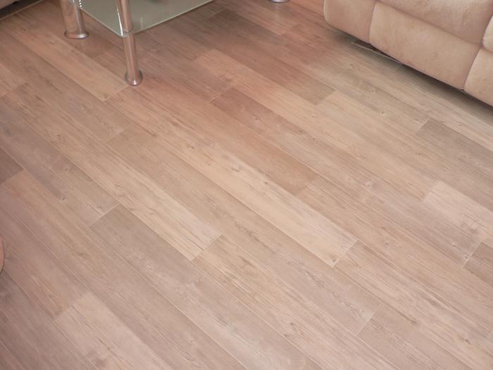

Udelam foto a postnu to sem.

o 01.05.2010, 11:03 | choze
foto k příspěvku  od choze
o 01.05.2010, 11:04 | choze

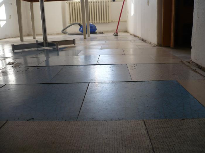

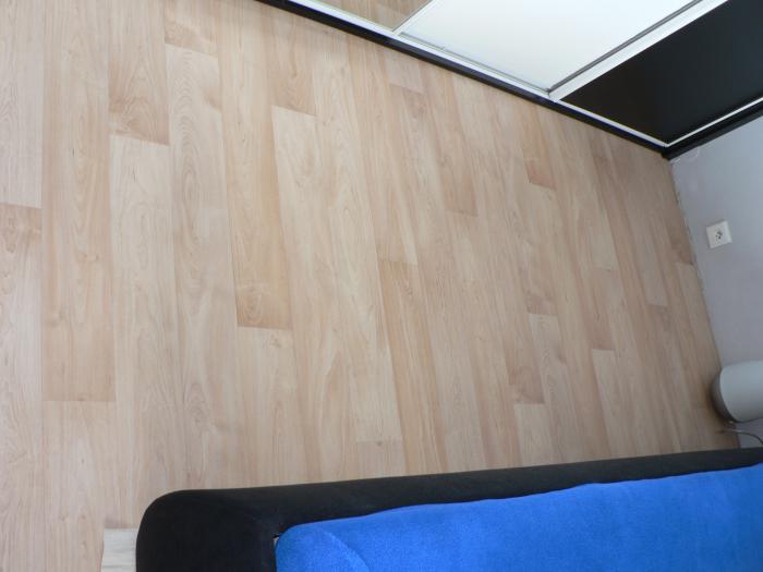

o 01.05.2010, 11:27 | crestik
Zdeny60: to že jsem to přibil přímo do podlahy bylo v mojem případě to nejlepší, co jsem mohl udělat. Barák je po starší rekonstrukci, jakékoliv zásady do zdi jsou nemyslitelné, hmoždínky jsou porod, hřebíčky utopie. Na metru délky jsou 2-4 hřebíčky průměru 1,2mm nebo kolik to je, a opravdu nemám strach, pokud by se posunula nějakým směrem podlaha, že by se lišty nepřizpůsobily. Přísná norma o pokládání plovoučky sice platí, ale člověk, co se tím živí, mi potvrdil, že když si to člověk dělá doma sám, tak se z toho zas tolik nestřílí a podlaha to pobere. Pro představu, na co jsem to dával já viz foto
foto k příspěvku  od crestik

o 01.05.2010, 11:32 | crestik
ad krytky rohů: Až začnou dělat trochu kulturní, nevidím problém, ale když někde vidím, jak to někdo naseká na každý spoj, na každý výklenek, tak je mi z toho blbě. Jo, není s tím při pokládání sraní, ufikne se a nazdar. Ale rači budu při úklidu 2x opatrnější, než si ty nesmysly tam dát. Já se smolil s napojením řezu, některé jsem dělal i na 3x, pokud někde svítila hrana, tak bylo zalakováno, ale je to podle mě dívatelnější.

Dudelina, jaký spáry? mám lino se strukturou dřeva a se vším co k tomu patří. A plno lidí si myslelo, že je to plovoučka.
