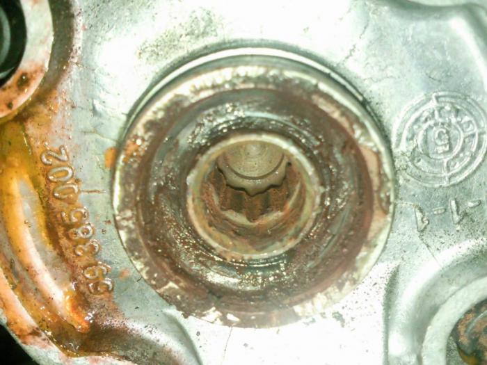

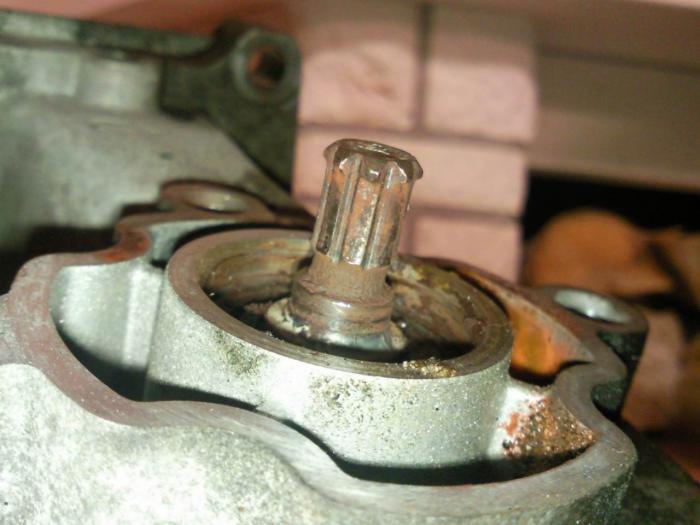

Zjistil sem, ze je KO vodni pumpa, mondeo to ma delany tak, ze remenice pohani servo a k servu je prichycena vodni pumpa. Cely spoje je delany na strane serva trubickou, ktera ma uvnitr zuby a vodni pumpa ma hridelku s vmejsimi zuby, cele je to zasunute do sebe. Uvnitr trubky na servu bylo hafo rzi (ale sucho), tak sem vse vyfoukal a osicka od pumpy ma oholene zuby. Trubicka od serva ma sice zuby bez spicek, ale zdaji se byt OK (nevim jak velke maji byt origo zuby).
Tycka od vodni pumpy ma na konci zuby OK, takze kdyz ji povytahnu ze serva, spojeni se neprotaci, cili bude asi stacit koupit novou pumpu.

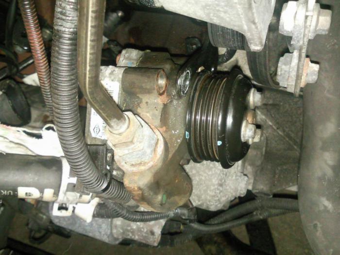

Zde foto serva
foto k příspěvku  od ACEMajky

Zde foto hridelky vodni pumpy
jo dodam ze se jedna o rok 2006 a motor 2,2TDCi

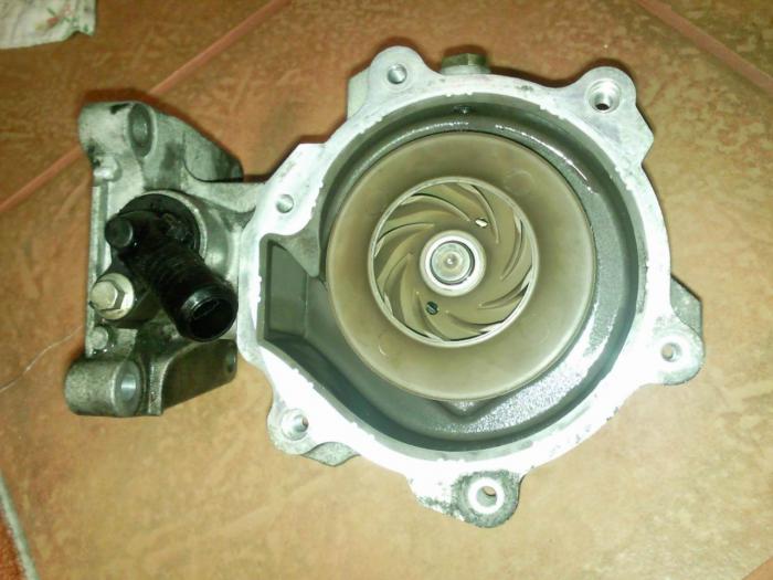

o 02.05.2010, 08:29 | ACEMajky

servo v aute

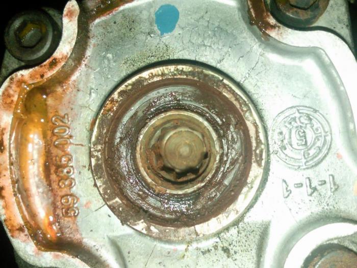

o 02.05.2010, 15:34 | ruffrider
co zkusit jako provizorku tekutej kov? (epoxid)
o 02.05.2010, 15:40 | ACEMajky
taky me to napadlo, ale to jedine omatlat a pak vybrousit, ale co mam doma od bisona, tak je nejaky KO - mrcha neztvrdne na kov - je to truchu meky, nehet do toho zareju
