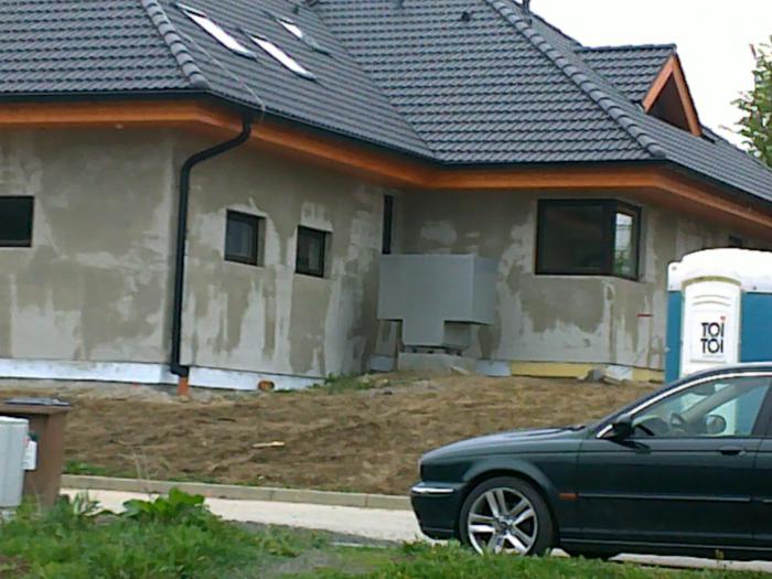

tak už sem zjistil . je to nějaké čerpadlo vzduch -vzduch.. nechápu... protože domek má tak 250m2 zastavěnou plochu, 2 patra a tohle je skoro řekl bych nejhorší systém co tam mohli dát... no a rambajs jako prase.. posuďte sami... i to blbě vypadá

o 05.05.2010, 18:18 | Gervis
no vypadat to vypada desne :-D takovou hujdu jakousi k novymu baracku :-D a jeste tak picovsky umistit...no cement :-D
o 05.05.2010, 19:29 | Zdeny60
No ja, tak tady je ještě další problém - to, že zařízení je uloženo de facto v rohu, tak na hlubokých kmitočtech bude dle mého odhadu přidávat nejméně 3, ale spíše 6dB!! je to akustická záležitost se vším všudy.
Řešení je se domluvit, že to buď obestaví izolačním materiálem a nebo přemístí, což nevidím jako reálné.

no v první chvilce sem si myslel, že to je trafostanice :-D

tak v tom baráku bych nechtěl bydlet, když to slyšíš i přes ulici.
