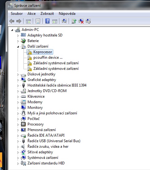

Tak jsem presel z Vist na Windows 7, a mam problem s ovladaci, viz foto. Jen se chci zeptat, ty veci ktere nemaji ovladac omezuji nejak vykon PC??

o 08.05.2010, 18:34 | Knightey-
Chtelo by to napsat co mas za zakladni desku a procesor :)
o 08.05.2010, 18:39 | GooGoo
CPU: AMD Athlon X2 Dual-Core
Deska nevim :-( kde najdu? Je to notas MSI VR630X
o 08.05.2010, 19:23 | Knightey-
Ani windows update nenajde zadny ovladace?
jinak co mas za desku, pomuze ti zjisit treba Home Everest :) [ Link ]
o 08.05.2010, 20:37 | clown
to ze to nevidi kopr, je problem cipove sady ..., takze sup sup k vyrobci .., u mne to udelala posr. nvidia..
o 08.05.2010, 20:40 | Knightey-
jj podle vyrobce sezen ovladace na strankach :)
o 08.05.2010, 20:45 | clown
a jestli ne to nejaka dvouleta nvidie, tak ta treba u mne pro 64bit nedela .. takze v <I> ..., reseni jsem nasel nastestni na netu
o 08.05.2010, 21:13 | Knightey-
vetsinou jdou pouzit ovladace s vist :)
o 08.05.2010, 23:15 | TheTimo
co řešíš když máš podporu přímo na MSI.cz?!
o 09.05.2010, 09:04 | Big_Max
ja u HP koprocesor rozhýbal! Ale to "základní systémové zařízení" to by mě taky zajímalo co to je a jak to rozhýbat
o 09.05.2010, 12:20 | GooGoo
podporu sice mam, ale uz jsem vsechno instaloval, ale porad neco chybi. Akorat jsem ted instaloval jiny ovladac na grafiku, tak zmizel aspon koprocesor.
