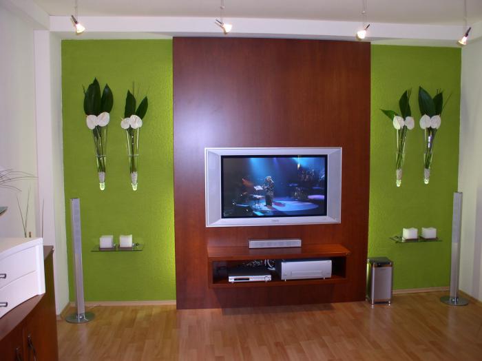

o 08.05.2010, 21:57 | Ales
Antonio já to mám udělané přesně jak píšeš a vypadá to skvěle. Posílám foto,ktteré jsem kdysi nafotil v obchodě. Já to mám trošku jinak, deska je po obvodu uzavřená a je do výšky cca 120cm od podlahy, pod stropem mám kastl ze sádroše, kde jsou zapuštěny bodovky. V pondělí ti to můžu nafotit a poslat.

o 08.05.2010, 22:03 | Antonio
20bad: o sadrokartonu jsem uvazoval,ale nevim jak k nemu pridelat tv, nevim jestli by to ten sadros udrzel. nejsem zednik a s takovym vecma nemam vubec zadne zkusenosti. jinak kabely bych tam taky nemel, budou za tv protazene za tu desku kde povedou az k zemi.
Ales: foto by bylo super. ale presne tak nejak jak píses bych si to představoval.
