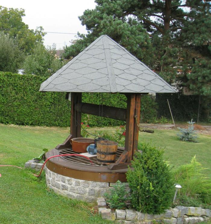

Ja mam dobre zkusenosti s timto
Mam to natrene na palubkach okolo studne na sezeni,sviti na to denne slunce,pusobi dest,snih a drevo stale po 2 letech odpuzuje vodu,pritom drevo dycha..daval sem 3 vrstvy
foto k příspěvku  od cupra.165
