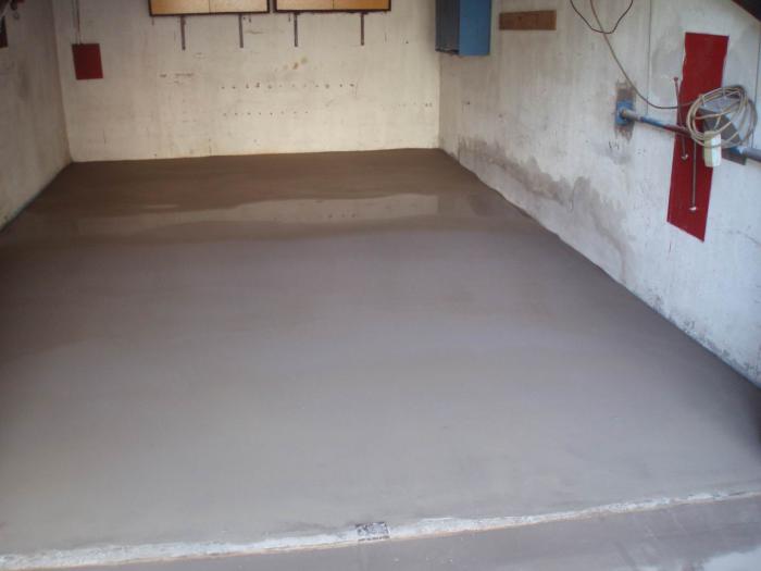

Tak diry bych normalne vyspravil nejakym betonem a pak bych polil celou podlahu sterkou 4-6mm. Zbrousil a pak klasickou barvou co vydrzi redidlo olej a tak. Dam sem pak fotky jak jsem to delal ja u mejch garazi.
o 25.05.2010, 10:05 | Barthez
mel jsem diry mistama azz 2cm. Cele se to vymetlo a nalila se pryskyrice a na ni filtracni pisek. Tim se zajistilo perfektni oddeleni a prilnavost sterky. Pak se smetl prebytecnej pisek a vylila se sterka. Ja jsem lil hodne velke mnozstvi, ale prodavaj i sterku na par mm. to pak jen zbrousis a valeckem naneses v nekolika vrsvach barvu. Ja jsem daval na garaz vrstev 3x. Zdelal jsem cca 2l barvy...
Vysledek je super a perfektne se vytira.....
foto k příspěvku  od Barthez
o 25.05.2010, 10:06 | Barthez
tady tesne po sterce. Jeden kybl jsem prelil a tak jsem pak musel opravovat, ale jinak to slo dobre.
