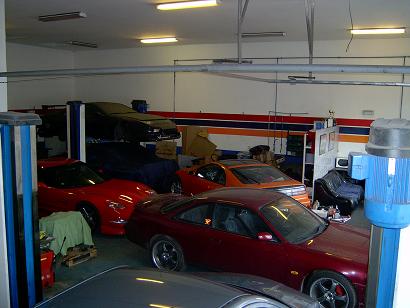

Jedna fotečka, jak je to u nás na dílně :-)))
foto k příspěvku  od cendler
