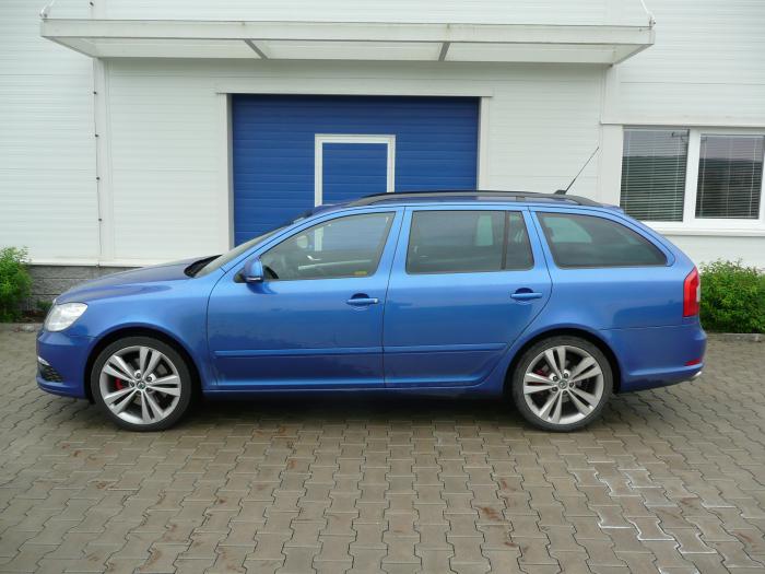

Tak jsem koukal, že naftová RS má asi jiný podvozek než benzín???
Já mám na svojí benzínové 2,0T malou mezeru mezi blatníkem a kolem a co se našel fotky naftové, tak ta je mezere, zejména vpředu brutálně veliká....
o 03.06.2010, 22:05 | BULOH
Nafta...
foto k příspěvku  od BULOH

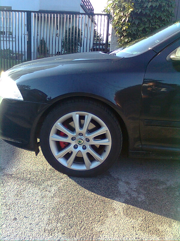

Moje benzínová...

tyhle mezery jsou anomalni... to naftova RS nema

Aha, a já mám 18" kola, možná se 17" je ta mezera opticky menší při stejným průměru kola.

mame doma naftovou se 17" a takovy mezery tam proste nejsou...

Ok, jsem myslel, že je tam třeba jiná tvrdost pružin, každopádně s benzínem spokojenost...

jinak ta mezera na fotce není normální

Nestojí na té první fotce auto na hrbu? Protože zadek je takřka stejně a předek pokud bude pravé přední kolo na hrbu, tak bude zmáčklé a proto na levé straně ta mezera. A nebo 2. možnost že si tam dal přuižiny ze 4 x 4 či scouta.

Ještě je také 3. možnost, že tam není motor a nebo jen HTP proto je to tak zvedlé :-)))).
Taková mezera tam vážně není.

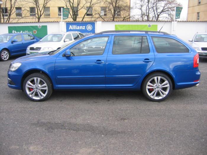

Nafta.
foto k příspěvku  od hifim@ni@k

hifim@ni@k: Tady se mě zdá jiná kapota...
JOKE není zabouchlá :-)

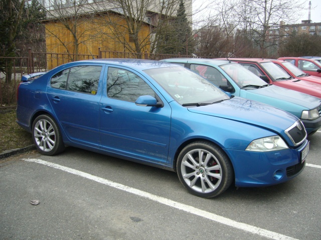

nafta rs na 17"
foto k příspěvku  od Etien

Nicméně ta na první fotce je jak nakopnutá koza.

to prvni Bulohovo TDI RS bude mit paket pro spatny cesty ... , taky ti na O2 mam ..,

paket pro špatný cesty přece neznamená, že je předek vejš než zadek...navíc se obávám, že spojení RS a tenhle paket nelze, pokud to teda nebylo myšleno jako joke a já mám dlouhý vedení

Martine, kde jsi stahl tu první fotku? Je možné že na fotce je fung nové auto a nebyl ještě udělaný předprodejní servis. Z výroby se totiž na RS Octavie (naftové i benzínové) dávají gumový vymezovací "hřebeny" do pružin. Dávají se tam proto, aby se při přepravě neodřel přední nárazník. Auto se musí zvednout aby byly kola ve vzduchu a ty "hřebeny" se vyndají, potom si auto sedne tak jak tvoje benzínová...

Hele tu první forku jsem našel někde na netu, stáhl jsem jich více, dal jsem jen ilustrační, mě se ta moje benzínová zdá celkem tvrdá, tak mě to zajímalo, ale já mám podvozek serie.
