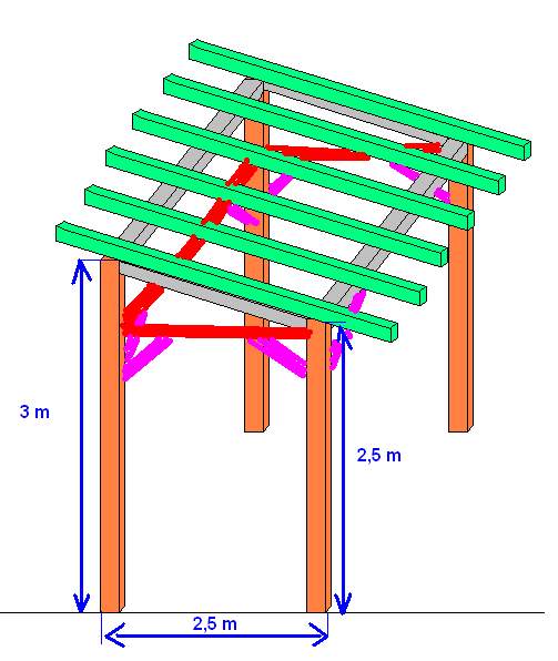

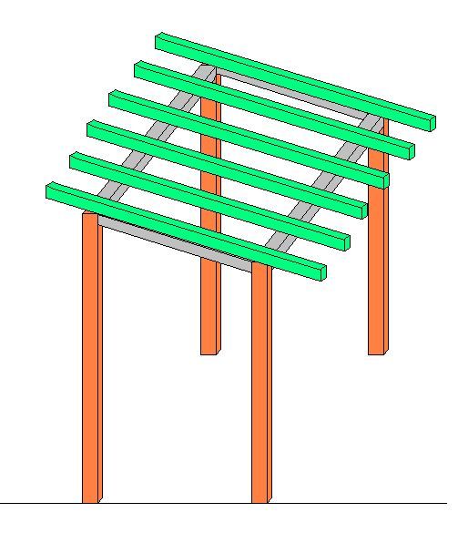

chtel bych delat pristresek na drevo , viz obrázek
rozmery půdorys 2,5m x 3m
výška 2,5m a 3m
hranoly oranžové 10cm x 10cm
hranoly šedé 8cm x 8cm
hranoly zelené 6cm x 8cm
jeste budou nejaky podpery atd , ale ty nejsou zakresleny,je neco spatne , co bych mel predelat ???
potřeboval bych na to střechu,chci se zeptat , z čeho udělat střechu ? co nejlevneji ale aby to vydrželo sníh atd,koukal jsem po komůrkovym polykarbonatu nebo takovejch tech vlnovkach plehovejch ( vycházej na cca 150 kč/m2 )
díky za rady a tipy

Chybí tě tam zavětrování, zelený hranoly (latě) kolmo na vstup a střechu buď ty plech vlny nebo třeba asfalt vlny ( [ Link ] )

o 07.06.2010, 20:17 | tmx.806
jestli to nemas daleko do hradce kralove, tak vymety z Kingspanu. jinak 8x8 na 3m dylky aby to neco uneslo /letosni snih/ je dost malo - 8x12, 8x16 - na vysku samozrejme...

co je zavětrování ?
asi jsem měl puvodni obrazek líp popsat , doplnil jsem narychlo pár kót a budou tam jeste hranoly 8cmx8cm ( červený) a růžový hranoly 8x8 cm podpěry
samo , že to nebude jen dřevo na dřevo , ale budou to ještě držet kovový "eLka",sklon bude na 2,5 metrech myslím dostačující - 2 stojny 3 metry a 2 stojny 2,5 metru
Kesam : ja tam prave nechtel davat došky z asfaltu abych to nemusel pobijet prknama , jako pristresek na drevo by stacila takova ta vlnovka plechova nebo plastova

jo a délka tech zelenejch bude taky 3 metry ( aby to bylo přes ty šedý hranoly , délka šedejch hranolů dozadu budou 3 metry
o 07.06.2010, 21:49 | Dudelina
Zavětrování jsou ty fialový pásky :)
Jinak nikam nejezdi, na tom neni co podělat.
Důležitý je kotvení do země aby to nehnilo.
