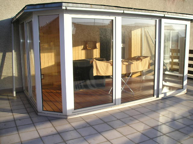

o 15.06.2010, 09:44 | cupra.165
Ja se hlavne zeptam,doufam ze mas dost dobre zatepleny strop pod tou terasou a zda mas dobry spad....jinak Ti zmena teplot v zime odstrili dlazdice at to prilepis cimkoli...ja nakonec skoncil preplechovanim titanzinkem plechem..
takto to drive bylo...
foto k příspěvku  od cupra.165

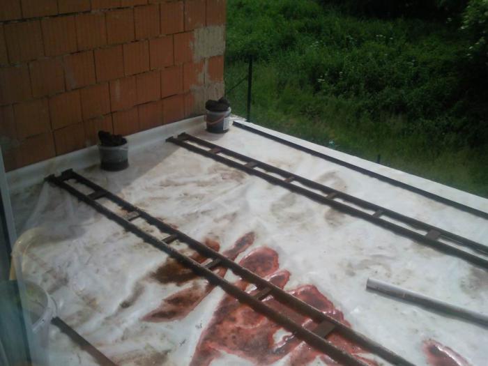

o 15.06.2010, 10:37 | ACEMajky | Upraveno: 2010-06-15 10:42:08

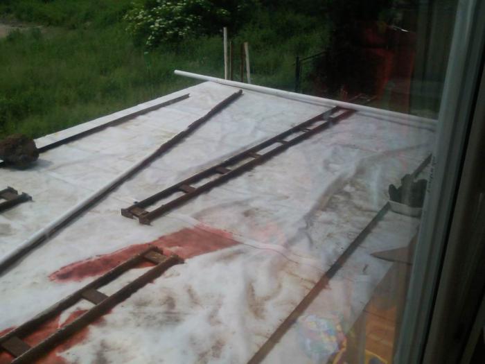

Pohled zvrchu (pro jistotu na tom mam plachtu)
foto k příspěvku  od ACEMajky

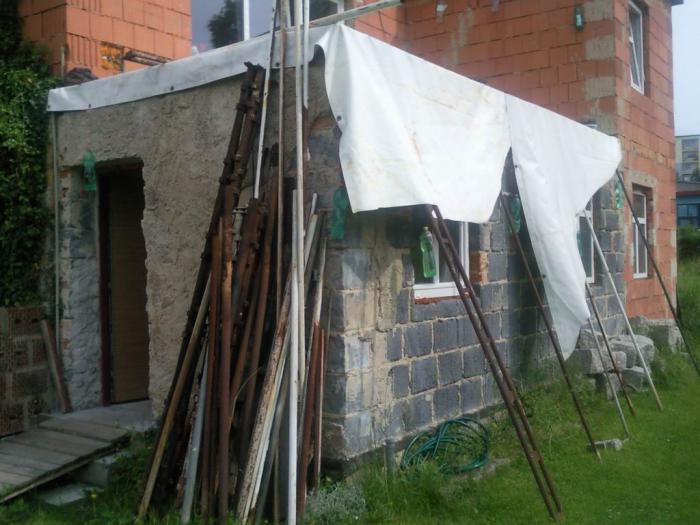

o 15.06.2010, 10:38 | ACEMajky

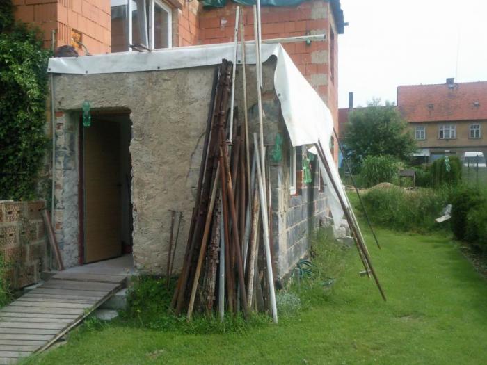

o 15.06.2010, 10:38 | ACEMajky | Upraveno: 2010-06-15 10:43:12
Pohled zespoda
o 15.06.2010, 10:39 | ACEMajky

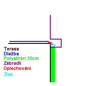

o 15.06.2010, 10:53 | ACEMajky

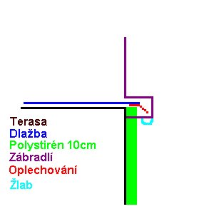

Nakres cislo jedna - varianta jedna

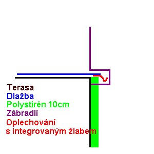

o 15.06.2010, 10:58 | ACEMajky
Varianta 2

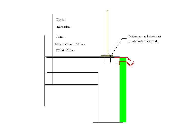

o 15.06.2010, 12:04 | Dudelina
Myslím, že nebude moc hezké to zábradlí.
Ten polystyren určitě dotáhnout až nahoru, i tak bych se bál co bude dělat strop nad tou vatou - čekal bych plíseň.
Nejlépe dát zhora Styrodur a na to mazaninu a dlažbu.
foto k příspěvku  od Dudelina

stropu bych se nebal-ted to zimu prezilo ok-plisen se objevila jen v rozich uvenkovni steny-tomu by melzabranit polystiren-v miste plisne +- venec,cili tepelny most

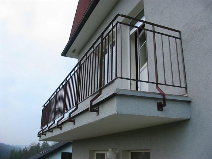

foto zabradli jak ho chci resit je na odkazech nahore. svislemu ukotveni semse chtel vyhnout kvuli zatekani. Mozna by slo vyvest sloupky hned za zdi - smerem nahoru (polystiren a oplechovani neobchazet) a pres ne dat polystiren

Nene o dlazbu to opirat nebudu, proc taky, na jednom konci to bude zafixovane do zdi a na druhem taky amezi bude zabradli do praveho uhlu, to by podle me byt dostatecne zavetrovani, radeji sem dam nejaky obrazek...
o 15.06.2010, 20:00 | ACEMajky
Uz sem to pochopil, ale v tom co pisete by se to zabradli na 6m moc prohybalo, proto ukotveni zboku do zdi - netvrdim ze to tak udelam, zatim sem to tak mel vymysleny a tak to i obhajuju, samo nej vzhled je to vytahnout smerem nahoru, ale to bytelo nez sem polozil beton navarit na Icka vertikalne jekl - i kdyz prisroubovat by taky sel, mozna nej prez dlazbu, ale co to udela je otazka, jelikoz tam nebude pak zadna dilatace a asi pdazba popraska a pod dlazbu kdyz to prisroubuju, tak snizim spad - vyvysim okraj...

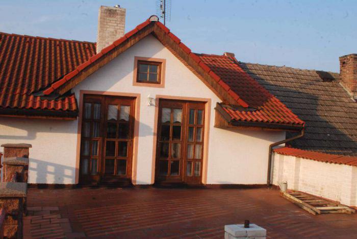

o 16.06.2010, 09:11 | Bucci
jako AceMajky... protáhnutí střechy - prvotní náklady jen na trámy, krovy a krytinu cca 130 000,-
o 16.06.2010, 09:12 | Bucci

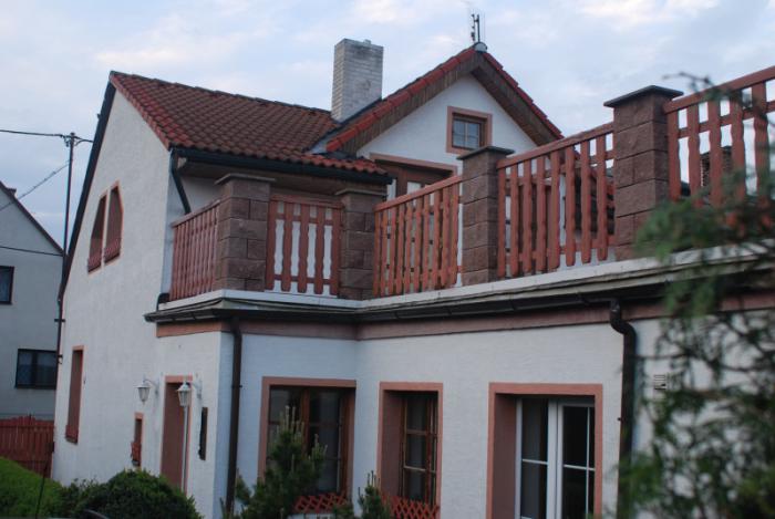

foto k příspěvku  od Bucci
