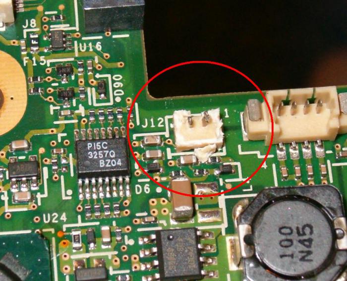

Šestikule: Vim vim, už jsem takovejch věcí taky viděl hromady, proto tam stojí "nejspíš":D. ThinkPady mívaj ty piny v konektoru blíž k jedný straně, aby to tam nešlo ani natlačit a mam tady někde ve sklepě desku, na který pan majitel ten konektor rozštípal (podle všeho kovovejma štípačkama) tak, aby tam tu baterku vobráceně přecejen narval... Desku se mi už zprovoznit nepovedlo. Některý lidi nezastaví vůbec nic.
o 16.06.2010, 22:30 | JP
abych nebyl za kecálka...
foto k příspěvku  od JP
