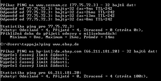

o 19.06.2010, 09:21 | tappaja
foto k příspěvku  od tappaja

o 19.06.2010, 10:07 | tappaja
Antivir jsem zkousel, i kdyz je vypnutej, nejede...
o 19.06.2010, 10:08 | tappaja
Ted mi to treba jede, dostanu se na www.ebay.de, ale nepingnu si na ne
o 19.06.2010, 10:13 | Escudo
doména může mít ping zakázanej, dle toho výpisu je teď všechno OK, chtělo by to ho udělat až to zase nepude
o 19.06.2010, 10:14 | Escudo
mě na ně ping taky nejde
