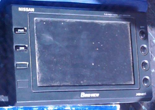

a tahle navigace je origo od nissanu?
je videt v hodne primerach..

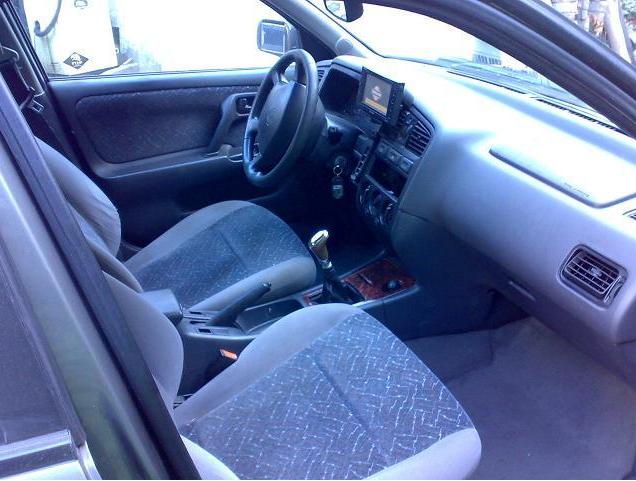

o 22.06.2010, 11:16 | Vlastah
pro P11 doporucuju dvoulitr SR20DE s manualem
muj kousek :-)

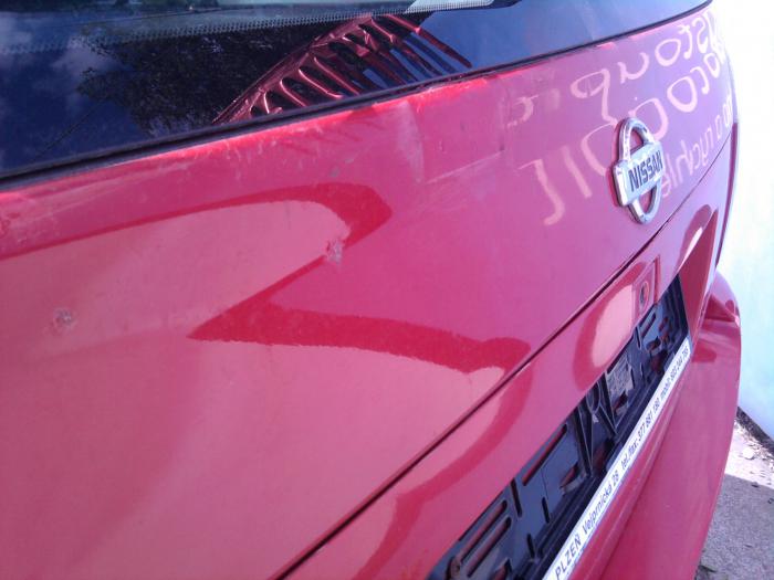

Tk jsem to byl okouknout, a láska na první pohled to neni :-)
Lemy, prahy ok, ale rezavé páté dveře a totálně špinavej interier.
Pak měl ještě za předníma sedadlama úchyty na přepážku nebo síť.

a na té navigaci je nápis nissan...
o 22.06.2010, 17:31 | Nismo.Power
ta navigace neni určitě originál.....že tam má tapetu to je možný ale origo to neni, a myslim že navi se tady fakt nedělala.....ta je až u renaultu ala P12

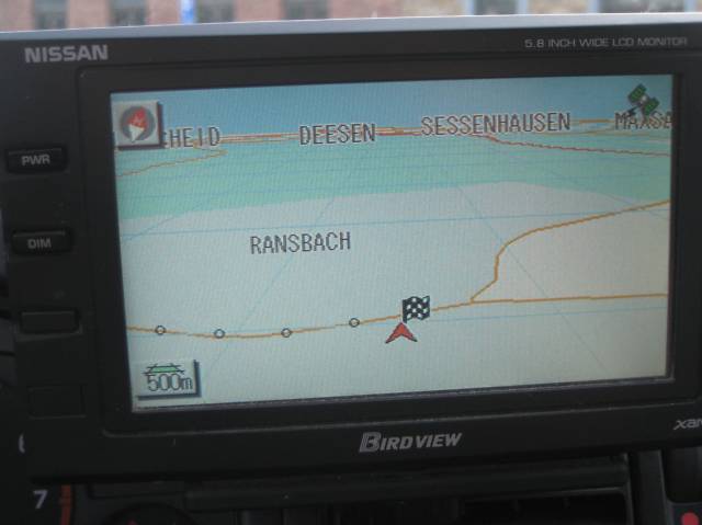

o 22.06.2010, 19:19 | Bart 007
nevim, přijde mi že to dávali přímo v nissanu,
tenhle typ navi má hodně primer na mobile.de

o 23.06.2010, 09:11 | Nismo.Power
tak máš recht je to originál, každopádně to je fakt těžce nevkusný a nechtěl bych to tam ani zadarmo a doufám že to aspon je sundavací.....
tak i tak to bude starý, ošklivý a mapy budou problém natož nějaký aktuální.... to je lepší si za 3k koupit novou dobrou navi dneska :)
