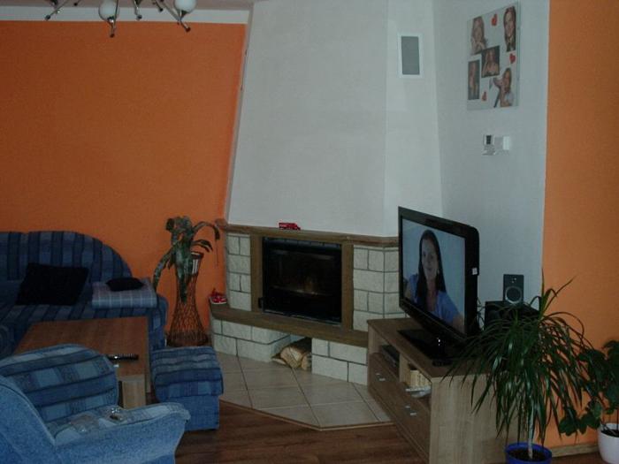

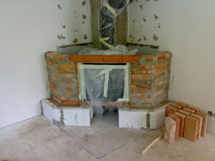

o 25.06.2010, 15:15 | deda
mame totoc:
foto k příspěvku  od deda
o 25.06.2010, 18:27 | Robo
deda:díky,pro tu vrchní obestavbu jste použili nějaké izolační desky?Z čeho je povrchová úprava?

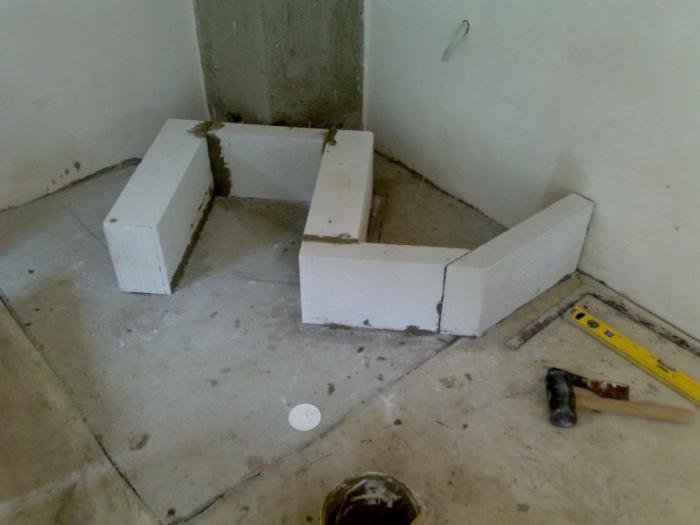

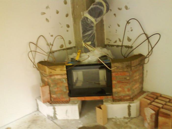

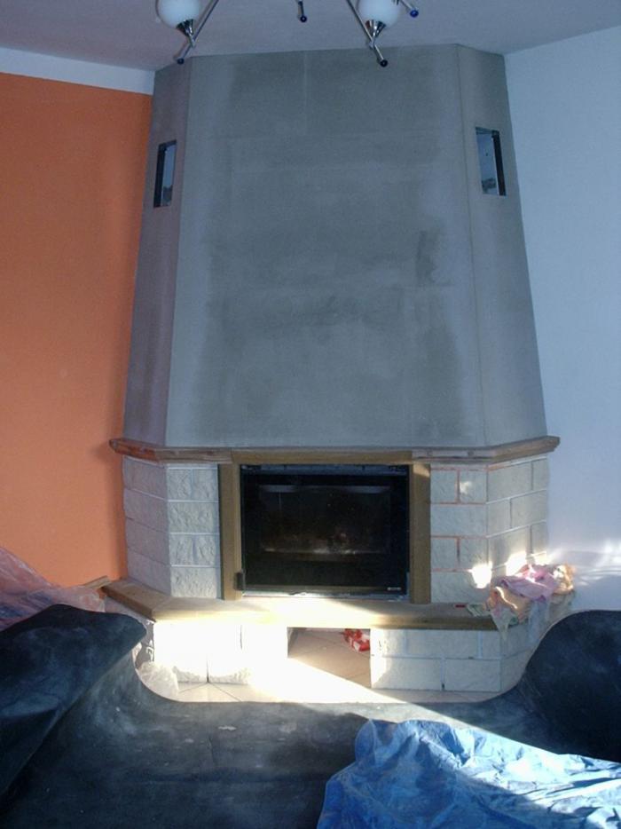

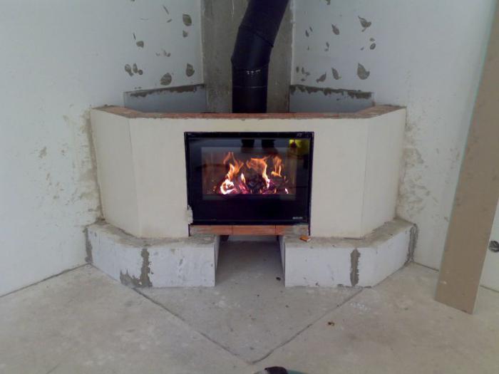

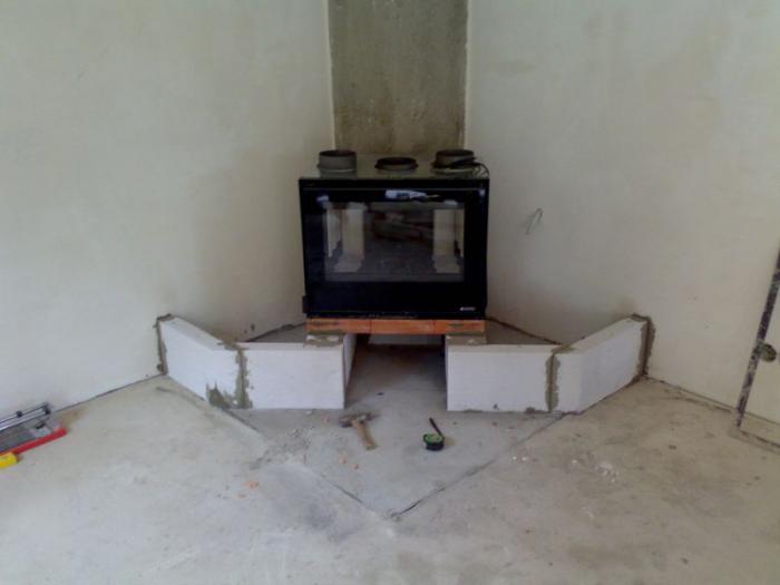

o 25.06.2010, 20:46 | deda
spodek obestavy je s palenych cihel vrsek z izolacnich desek SILCA,oblozeno to je umelym kamenem,rimsy jsou udelany s piskovce...
neco malo z prubehu stavby....
o 25.06.2010, 20:47 | deda
o 25.06.2010, 20:49 | deda
o 25.06.2010, 20:51 | deda
