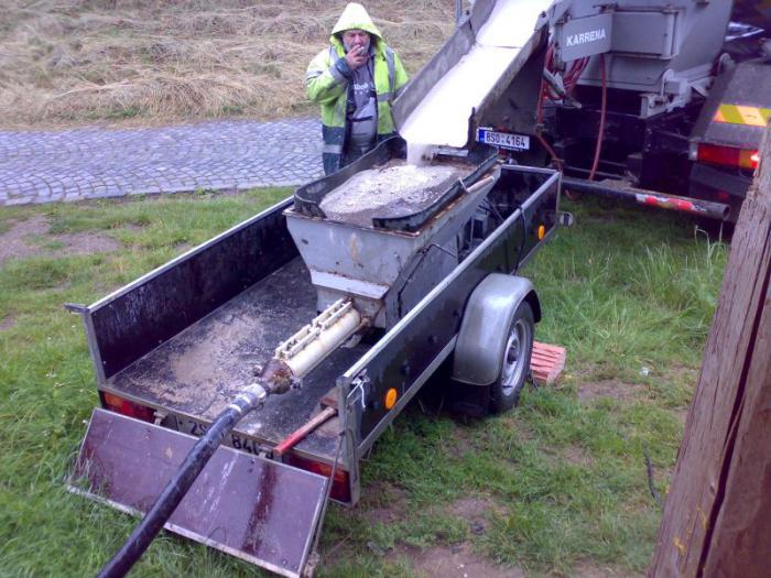

kobylka: co vim tak pucmajstra ma svého.. je to takove domadělo,ale výkonné (viz. foto).Směs přivezli už namíchanou v mixu.Takže jedině,že by byla drahá ta doprava toho mixu.Mě to přivezli ze Slaného...
foto k příspěvku  od deda
