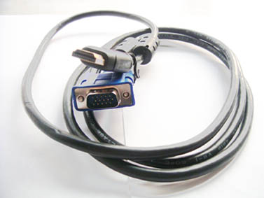

o 12.07.2010, 14:44 | TomasW
kurnik a co tohle!! google vyhodí jen obrázky

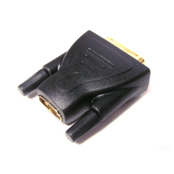

o 12.07.2010, 14:45 | TomasW

o 12.07.2010, 14:46 | TomasW
Escudo díky... jestli to je bez problémů funkční asi nevíš co? Na českém shopu to ale najít nemůžu... z nějakých důvodů to potřebuju odtud

o 12.07.2010, 15:10 | Nismo.Power
funguje to jen z DVI na HDMI .....
když je HDMI a DSUB (klasika VGA) tak to jde jen z HDMI vyrobit DSUB tj. kabel na obrázku....
DSUB-DVI-HDMI přechodka je volovina.....
pokud potřebuješ VGA na HDMI tak jedině aktivní převodník tj. co psal Tuner2...
o 13.07.2010, 11:24 | clown
ta redukce DVI je DVI-A (analog), aby si mel neco k zapojeni do HDMI, potrebujes DVI-D (digital) .., coz z VGA analog signalu nedostanes
