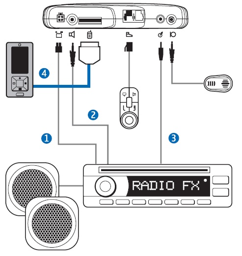

Nesetkal se nekdo s problem u ruznych telefonu sparovanych k teto sade? HF je v aute zapojena svym audiovystupem na Aux vstup autoradia. Samotna HF ma 3,5 Jack pro prime pripojeni prehravace (to funguje vzdy) a jako druhou moznost prehravani pres BT se sparovanym telefonem.
Po sparovani Nokia 5000 Classic a spusteni prehravace v menu telofonu zacne bez problemu prehravat pres autoradio. Kdyz se stejnym nastavenim sparuju Nokia 3720 Classic a spustim prehravac, tak vsechno se tvari ze funguje a prehrava, ale zvuk nejde. Kontroloval sem hlasitosti, nastaveni, ale nikde nic spatne. Google taky mlčí.
foto k příspěvku  od Long

stava se .. je to v nokii,
sice jsem to jen zkousel, provozovat to nebudu
E71 beha super, 5530 na picu .., takze jsem musel prohodit telefony, resp. to, ktery je pripojeny k jake HF sade

Hm tak jeste moznost update frimwaru samotny sady a ridici jednotky HF-21W viz.
akorat nevi nekdo kde sehnat ten USB Nokia kabel CA-138D, nemuzu nikde na cz netu nebo ebay najit?
